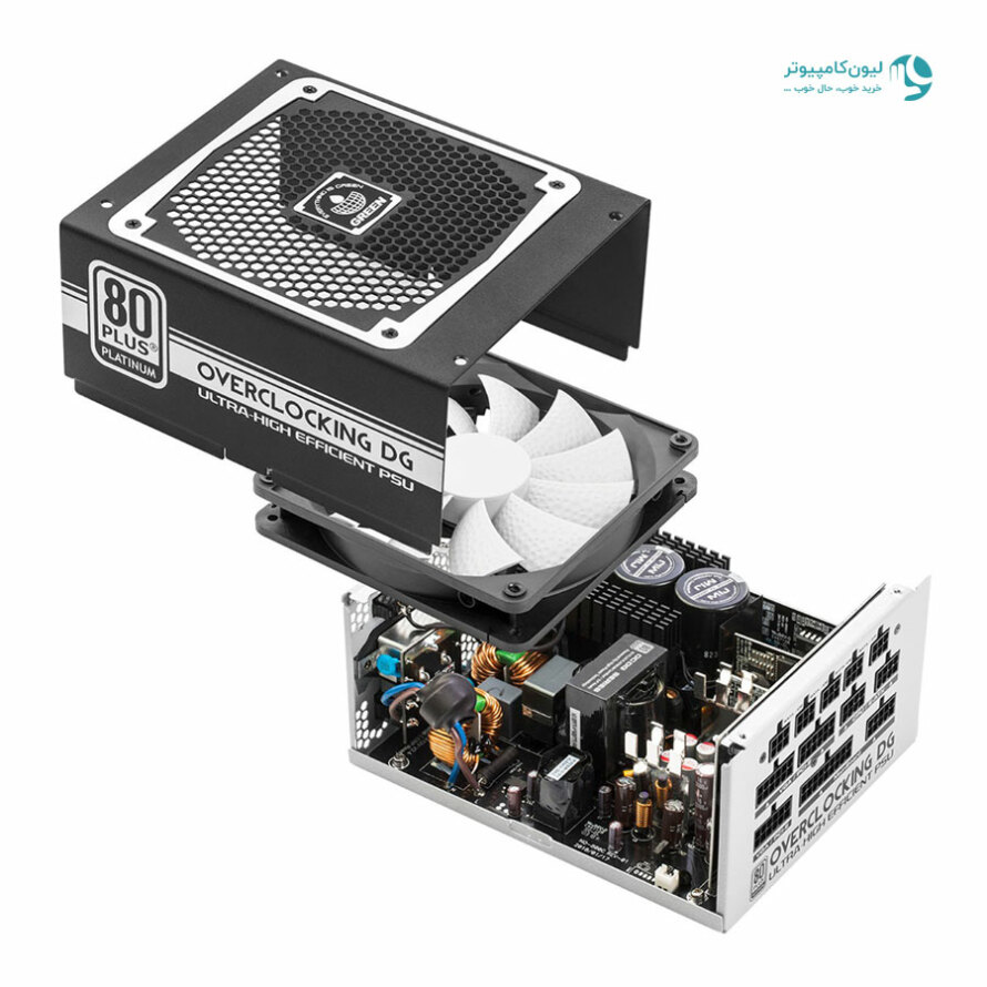

* ترانسفورماتور با تکنولوژی سیم پیچ تخت Flat Wire Winding
منابع تغذیه سری OCDG به ترانسفورماتورهای پر بازده با سیمهای از نوع تخت (Flat Wire) مجهز شدهاند. این نوع ترانسفورماتورها نسبت به مدلهای معمولی در فرکانسهای بالا نشتی مغناطیسی بهمراتب کمتری دارند و حجم بهمراتب کمتری اشغال میکنند. همچنین در ترانسفورماتورهای مجهز به سیمهای تخت به دلیل افزایش اثر پوستی (Skin Effect) در فرکانسهای بالا و تمایل عبور الکترونها از لایههای بیرونی سیم، مقاومت AC بهمراتب کمتر از نمونههای مجهز به سیمهای گرد خواهد بود. همین امر باعث کاهش تلفات حرارتی و همچنین افزایش بازدهی مصرف انرژی ترانسفورماتور خواهد شد.
* برخورداری از ماسفت های فوقالعاده پربازده Low-RDS در بخش مبدل های DC-DC
پاور OCDG بخش عمدهای از بازدهی مصرف انرژی فوقالعاده بالای خود را مدیون ماسفت های فوقالعاده پرسرعت در امر سوئیچینگ، Low-RDS و با جریان نشتی فوقالعاده پایین در بخش مبدل های DC-DC بخش ثانویه خود هستند. این امر در نهایت باعث عملکرد فوقالعاده خنکتر و تضمین عمر بسیار بالای این سری از پاورهای گرین شده است.

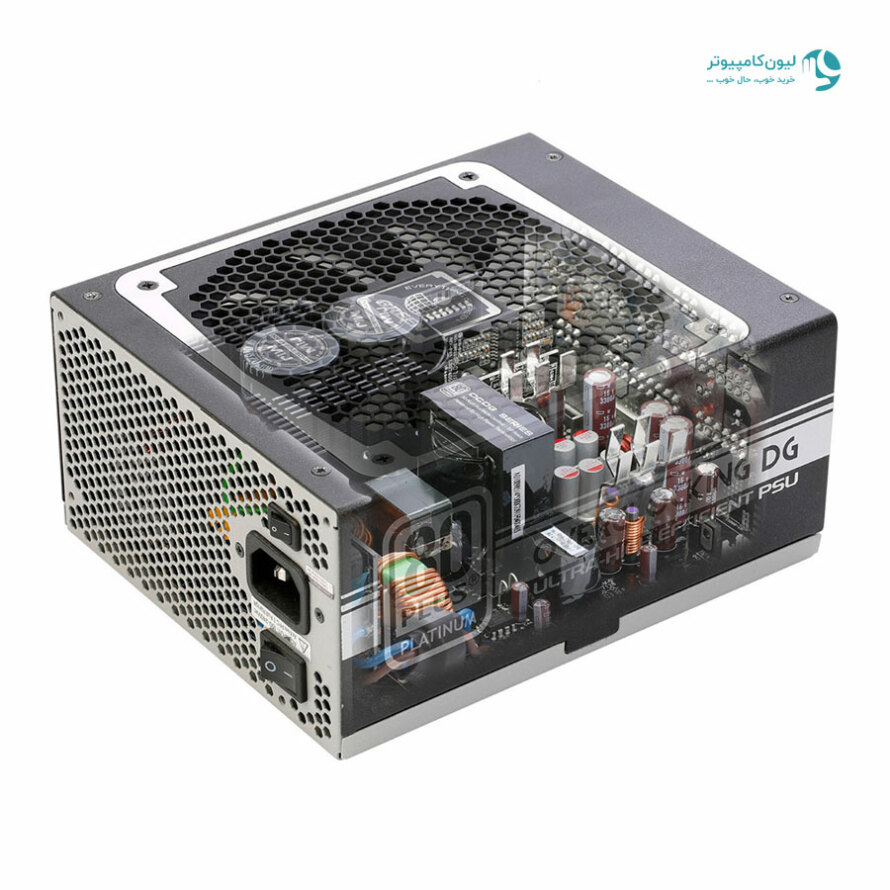

* خازنهای فوقالعاده باکیفیت ژاپنی در بخش اولیه
مدلهای 1200W و 1350W در منابع تغذیه سری OCDG گرین به دو عدد خازن 820uF (1640uF) فوقالعاده باکیفیت و البته گران قیمت سری MXK ساخت کمپانی ژاپنی Rubyconمجهز شدهاند. از جمله ویژگیهای این نوع خازنهای میتوان به عمر بالا 3000h در دمای C°105 و ESR بسیار پایین اشاره کرد. همچنین این حجم بالای ظرفیت خازنی در بخش اولیه ریپل بسیار پایین خروجی و همچنین Hold-Up Time تضمین شده فراتر از استانداردها را به همراه خواهد داشت. ضمن اینکه برای پاور 1050W همین سری و متناسب با توان خروجی آن، از دو عدد خازن 680uF (1360uF) فوقالعاده باکیفیت سری MXH ساخت کمپانی ژاپنی Rubycon استفاده شده است.
* خازنهای الکترولیتی و جامد فوقالعاده باکیفیت ژاپنی در بخش ثانویه
در بخش ثانویه منابع تغذیه سری OCDG از خازنهای الکترولیتی (Nippon Chemi-Con) ساخت ژاپن و خازنهای جامد (Nippon Chemi-Con و NICHICON) ساخت ژاپن با قابلیت کارکرد در دمای C°105 و عمر بسیار بالا استفاده شده است. این خازنها که در واقع بخشی از مدار فیلتر و پالاش نهایی ولتاژهای خروجی محسوب میشوند، ضمن تثبیت طول عمر بالای پاور در سختترین شرایط، موجب بهترین اصلاح عملکرد پاور در بخش ریپل و نویز خروجی خواهند شد.
* طراحی مدار Cable-less Design
در هیچ یک از بخشهای انتقال قدرت برروی برد منابع تغذیه سری OCDG گرین، از سیم استفاده نشده و انتقال جریان از ورودی برد اصلی تا خروجی برد مربوط به اتصالات کابل ها، تنها توسط خطوط مسی برد مدار چاپی و قلعکاری های در نظر گرفته شده، صورت میگیرد. به گونه ای که حتی برد بخش Cable Management پاورهای OCDG نیز به صورت مستقیم برروی برد اصلی متصل و عملیات لحیم کاری آن انجام پذیرفته است. این امر نهتنها خطاهای تولید انبوه را به حداقل میرساند، بلکه در عمل باعث کاهش تلفات انرژی، عدم مزاحمت در گردش هوای داخل پاور و همچنین افزایش خلوص و کیفیت ولتاژهای خروجی نیز میشود.
