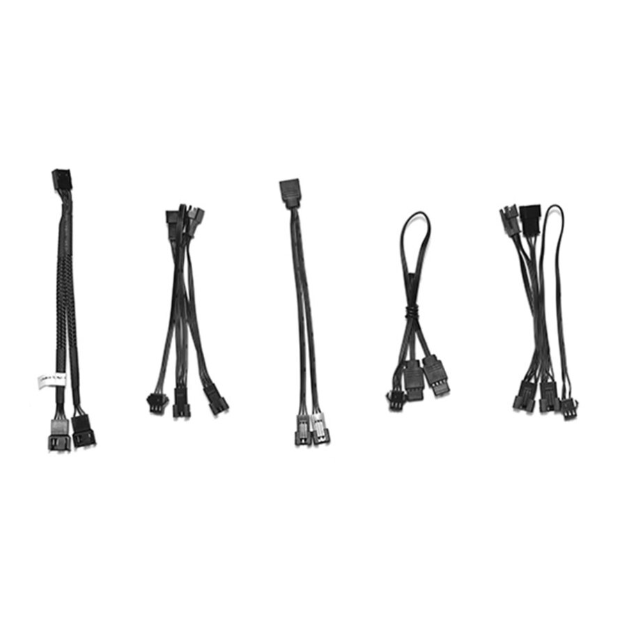

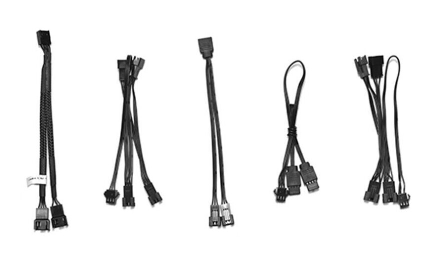

با کیت کابل لیان لی UF-EX ARGB می‌توانید کنترل تعداد بسیار بیشتری از محصولات و قطعات لیان لی که به نورپردازی ARGB مجهز هستند را در دست بگیرید و آن‌ها را از طریق هاب Uni یا نرم‌افزار مادربرد مدیریت کنید. این کیت شامل ۵ نوع کابل است (دو عدد از هر کدام) تا اسمبل سیستمی حرفه‌ای و کارآمد بیش از پیش برای شما آسان شود. این کیت کابل لیان لی از قطعاتی همچون کابل‌های اسلیو Strimer و Strimer Plus، خنک‌کننده AIO Galahad، نوار ال ای دی LANCOOL II Side Diffused، و لایت‌ بار (Light Bar) مدل‌های O11D XL و DK-04f/05F (همگی ساخت شرکت لیان لی) پشتیبانی می‌کند.

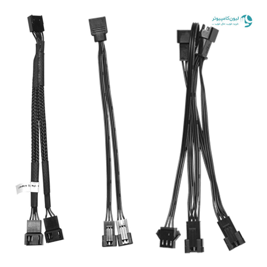

کابل Fan Y
این کابل برای کنترل سرعت گردش حداکثر دو فن PWM از یک هدر PWM مادربرد به کار می‌رود. ضمناً با بهره‌گیری از اتصال Daisy Chain می‌توانید با وصل کردن دو کابل به یکدیگر تا سه عدد فن ST120 یا Bora Digital را به یک هدر فن مادربرد متصل کنید. پیش از استفاده از این کابل از تنظیم هدر مادربرد روی حالت PWM (از طریق بایوس مادربرد) اطمینان حاصل کنید.
توجه: تنها هدر ۴ پین سیگنال‌های PWM را از مادربرد دریافت می‌کند. هدر دیگر (۳ پین) وظیفه دارد سرعت گردش فن‌ها را (بدون دخالت) هماهنگ کند.
کابل آداپتور مادربرد Y-Type
این کابل برای کاربرانی طراحی شده که قصد دارند فن‌های سری UNI لیان لی را به صورت مستقیم (با حذف واسطه هاب UNI) به مادربرد متصل کنند. این کابل با آن دسته از مادربردهای ایسوس، ام اس آی، گیگابایت و ازراک که از نورپردازی ARGB پشتیبانی می‌کنند سازگاری دارد.
توجه: در صورت تمایل به اتصال پشت سر هم ۶ فن UNI، از ۱۵ ولتی بودن خروجی هدر ARGB اطمینان حاصل کنید.

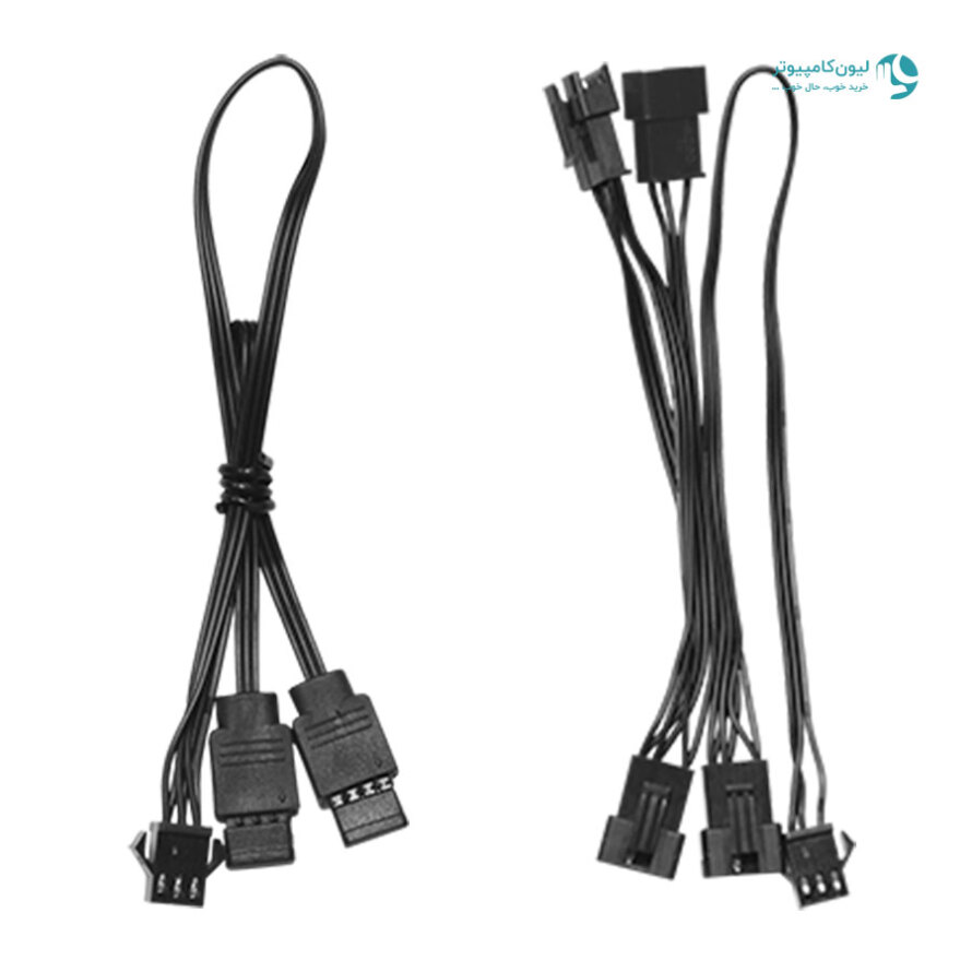

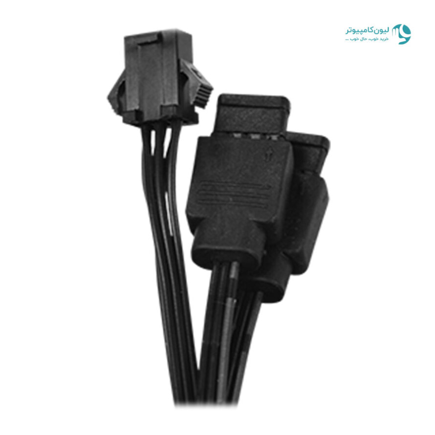

کابل Y-Type 3P Signal - کابل Light Bat Extension (3P) - کابل توسعه LED فن
این سه محصول همگی کابل توسعه RGB هستند و به هاب UNI Hub متصل می‌شوند تا افکت‌های نوری هدر ARGB (و فن UNI) را با مادربرد هماهنگ و کنترل کنند. هر سه کابل با تمامی مادربردهایی که از نورپردازی ARGB پشتیبانی می‌کنند سازگاری دارند. هر کابل بسته به کانکتور مربوطه، به قطعه متفاوتی وصل می‌شود. همچنین، می‌توانید این کابل‌ها را، با استفاده از کابل آداپتور مادربرد Y-Type به طور مستقیم به مادربرد متصل کنید.
توجه ۱: هر گروه UNI Hub از حداکثر جریان ۱۰ وات پشتیبانی می‌کند و تعداد ال ای دی‌های متصل به آن نیز نباید از ۱۰۰ عدد بیشتر شود. در جدول زیر تعداد دقیق ال ای دی‌های هر محصول ذکر شده است. علاوه بر آن، توجه داشته باشید که انتخاب نور سفید رنگ برای تمامی ال ای‌ دی‌ها ممکن است موجب آسیب دیدن قطعات شود و از این رو پیشنهاد نمی‌شود.
توجه ۲: دقت کنید که حین اتصال کنترلر Strimer Plus به هاب UNI از طریق کابل Y-Type 3P Signal، نباید قطعه/دستگاه دیگری را به پین دیگر متصل کنید. در غیر این صورت با کمبود نیرو مواجه خواهید شد.
توجه ۳: ممکن است اتصال محصول Strimer Plus 8/24/TRIPLE 8 PIN از طریق این کیت موجب چشمک زدن ال ای دی‌های آن شود. دلیل این امر دریافت سیگنال ناکافی هنگام هماهنگ‌ شدن با مادربرد است. اگر قصد هماهنگ‌سازی این محصول لیان لی را با مادربرد دارید، پیشنهاد می‌شود هدر ۵ ولت کنترلر Strimer Plus را به صورت مستقیم به مادربرد متصل کنید.
