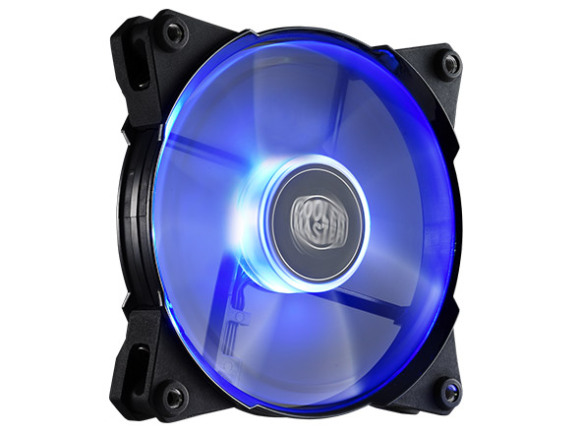

استفاده از هفت تیغه خنک کننده با سرعت چرخش 800 تا 2000 دور در دقیقه و قابلیت تولید 95 فوت مکعب (CFM) هوای خنک
بکارگیری موتورهای الکتریکی POM با طول عمر 160000 ساعت، بدون نیاز به روغنکاری و مقاومت بالا در برابر گرد و غبار
استفاده از پدهای لاستیکی همراه با رشته های استیل به منظور جذب لرزش و جلوگیری از تولید نویز صوتی
ارائه مبدلهای دوگانه برای تثبیت سرعت در مقادیر 1200 و 1600 دور در دقیقه به منظور دستیابی به قدرت کولینگ مناسب و عملکرد بی صدا
تمرکز جریان هوای تولید شده و ارائه قدرت کولینگ بیشتر همراه با تولید نویز صوتی کمتر
موتورهای الکتریکی POM :
+ تولید نویز صوتی بسیار کم
+ طول عمر 160000 ساعت
+ استفاده از پوشش خاص با برخورداری از دوام بالا، ضریب اصطعکاک بسیار اندک، عدم نیاز به روغنکاری و مقاومت فوق العاده در برابر گرد و غبار
مشخصات فنی :
تیغه های نیمه شفاف + LED آبی
ابعاد : 120 × 120 × 25 میلیمتر
سرعت چرخش فن : 800 تا 2000 دور در دقیقه با قابلیت PWM از طریق کانکتور 4 پین و ولتاژ 12 ولت
فشار استاتیکی هوای تولید شده : 2.72 میلیمتر آب
حجم هوای تولید شده : 95 فوت مکعب در دقیقه (CFM)
نویز تولید شده توسط فن خنک کننده : 12dBA تا 36dBA
توان مصرفی : 4.8 وات
Model R4-JFDP-20PB-R1
LED Color Blue
Dimensions 120 x 120 x 25 mm / 4.7 x 4.7 x 1 inch
Fan Speed 800-2000 RPM (PWM) ± 10%; w/ silent adapter: 1600/1200 RPM (fixed)
Air Flow 95 CFM ± 10%
Air Pressure 2.72 mmH2O ± 10%
Life Expectancy 160,000 hrs
Noise Level 19 dBA (1200 RPM with included silent mode adapter)
28 dBA (1600 RPM with included silent mode adapter)
12-36 dBA (PWM)
Bearing Type POM Bearing - CM 4th Gen. bearing (*POM: Polyoxymethelene)
Connector 4-Pin (PWM)
Voltage 12 VDC
Current 0.4A
Power Consumption 4.8W
Accessory Silent mode adapter x 2 (1600 RPM x 1, 1200 RPM x 1), Metal screw x 4
