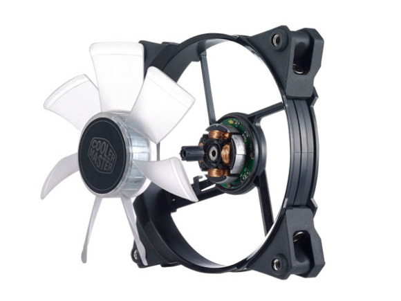

بکارگیری موتورهای الکتریکی POMبا طول عمر 160000 ساعت، بدون نیاز به روغنکاری و مقاومت بالا در برابر گرد و غبار
استفاده از پدهای لاستیکی همراه با رشته های استیل به منظور جذب لرزش و جلوگیری از تولید نویز صوتی

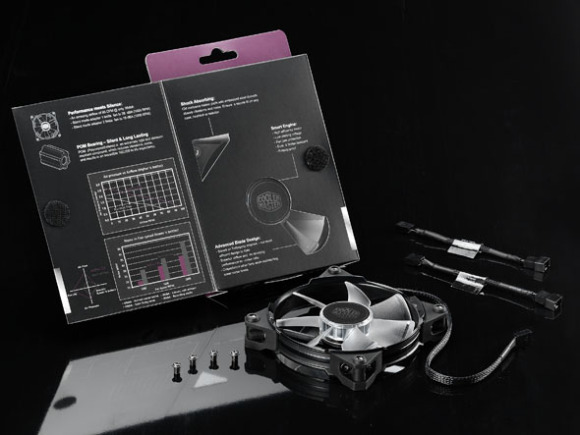

ارائه مبدلهای دوگانه برای تثبیت سرعت در مقادیر 1200 و 1600 دور در دقیقه به منظور دستیابی به قدرت کولینگ مناسب و عملکرد بی صدا
تمرکز جریان هوای تولید شده و ارائه قدرت کولینگ بیشتر همراه با تولید نویز صوتی کمتر
موتورهای الکتریکی POM :
+ تولید نویز صوتی بسیار کم
+ طول عمر 160000 ساعت
+ استفاده از پوشش خاص با برخورداری از دوام بالا، ضریب اصطعکاک بسیار اندک، عدم نیاز به روغنکاری و مقاومت فوق العاده در برابر گرد و غبار

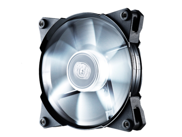

تیغه های نیمه شفاف + LED سفید
ابعاد : 120 × 120 × 25 میلیمتر
سرعت چرخش فن : 800 تا 2000 دور در دقیقه با قابلیت PWM از طریق کانکتور 4 پین و ولتاژ 12 ولت
فشار استاتیکی هوای تولید شده : 2.72 میلیمتر آب
حجم هوای تولید شده : 95 فوت مکعب در دقیقه (CFM)
نویز تولید شده توسط فن خنک کننده : 12dBA تا 36dBA
توان مصرفی : 4.8 وات
| Model | R4-JFDP-20PW-R1 |
| LED Color | White |
| Dimensions | 120 x 120 x 25 mm / 4.7 x 4.7 x 1 inch |
| Fan Speed | 800-2000 RPM (PWM) ± 10%; w/ silent adapter: 1600/1200 RPM (fixed) |
| Air Flow | 95 CFM ± 10% |
| Air Pressure | 2.72 mmH2O ± 10% |
| Life Expectancy | 160,000 hrs |
| Noise Level | 19 dBA (1200 RPM with included silent mode adapter) 28 dBA (1600 RPM with included silent mode adapter) 12-36 dBA (PWM) |
| Bearing Type | POM Bearing - CM 4th Gen. bearing (*POM: Polyoxymethelene) |
| Connector | 4-Pin (PWM) |
| Voltage | 12 VDC |
| Current | 0.4A |
| Power Consumption | 4.8W |
| Accessory | Silent mode adapter x 2 (1600 RPM x 1, 1200 RPM x 1), Metal screw x 4 |
