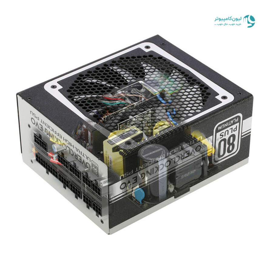

توپولوژی مدرن Half-Bridge به همراه مبدل تانک رزونانس (LLC Resonant) در بخش اولیه
به لطف توپولوژی مدرن و بسیار پربازده Half-Bridge در کنار مبدل LLC Resonant که باعث نرم شدن شکل موج سوئیچینگ (Soft Switching) و تحقق عملی Zero Voltage Switching در بخش ورودی میشود، حاملهای EMI، RF و تلفات سوئیچینگ در ورودی کاهش یافته و بازدهی مصرف انرژی (Efficiency) به طرز محسوسی افزایش مییابد. همچنین مبدلهای تانک رزونانس (LLC Resonant) این امکان را فراهم میسازند تا سرعت Switching ماسفت های بخش ورودی بهمراتب بالاتر از توپولوژیهای نسل قبل باشد که این امر نیز در عمل و بهخصوص در وضعیت بیباری باعث افزایش بازدهی مصرف انرژی (Efficiency) خواهد شد.

افزایش میانگین بازدهی مصرف انرژی در مقایسه با نسل قبل OC+
برخورداری از مدرنترین توپولوژیهای روز در بخشهای اولیه و ثانویه در کنار قطعات فوقالعاده باکیفیت در ساخت پاورهای OCPT سبب شده تا بازدهی مصرف انرژی نسل دوم این پاورها در شرایط ولتاژ کاری متداول در ایران (230 ولت) بهبود چشمگیری داشته باشد. افزایش بازدهی مصرف انرژی در عمل تلفات توان مصرفی را به حداقل رسانده و همین امر باعث کاهش تلفات حرارتی، کاهش حرارت قطعات حساس، عملکرد بیصداتر و در نهایت افزایش بسیار محسوس عمر این مدلها شده است.
