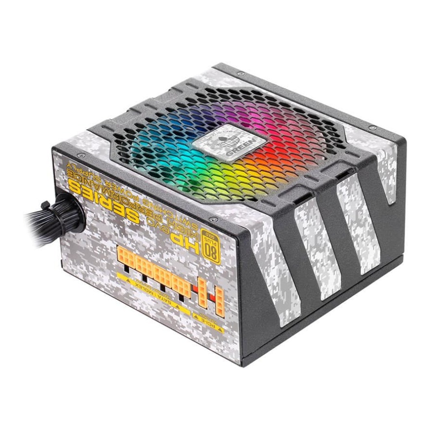

گیمرهای حرفه ای همواره مشتریانی بسیار سخت گیر در انتخاب پاور به شمار می روند. طراحی ظاهری خاص و زیبا، نویز صوتی بسیار پایین، نورپردازی خیره کننده ARGB، ثبات فوق العاده بالا ولتاژهای خروجی و قطعات با کیفیت به کار رفته در ساخت پاور در کنار عمر و گارانتی طولانی مدت، از مهم ترین ویژگی هایی است که این قشر از کاربران، از یک پاور حرفه ای انتظار دارند. در منابع تغذیه سری HP EVO گرین به لطف طراحی ظاهری خاص و توپولوژی های مدرن به کار رفته در بخش های مختلف سعی شده تا نیازها و انتظارات حتی سخت گیرترین گیمرهای حرفه ای نیز برآورده شود.

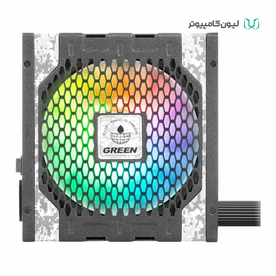

مجهز به نورپردازی چشم نواز از نوع ARGB
منابع تغذیه سری HP EVO گرین به فن با نورپردازی فوق العاده چشم نواز و مدرن از نوع ARGB مجهز شده اند. به لطف کنترلر داخلی نورپردازی تعبیه شده برای این سری، قابلیت انتخاب 16 جلوه و رنگ مختلف به واسطه کلید مخصوص تعبیه شده در پشت پاور برای کاربر فراهم شده است. علاوه بر این، قابلیت همگام سازی نورپردازی این فن با مادربردها و یا سامانه های از نوع (ARGB (3Pin با ولتاژ 5V نیز برای پاورهای این سری فراهم شده است.
