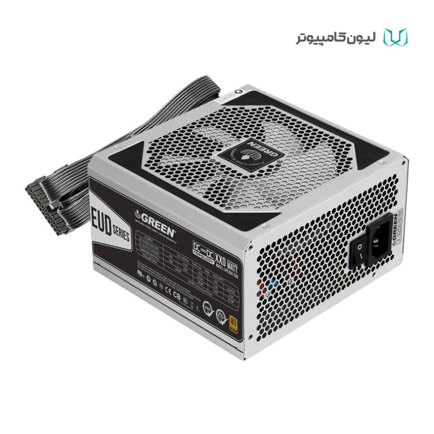

پاور 380 وات گرین GP380A-EUD
GREEN GP380A-EUD Bronze Power Supple
نوع اتصال کابل: اتصال دائم
توان خروجی: 380 وات
اندازه فن : 120 میلی‌متر
گواهی: 80PLUS BRONZE
عمر مفید: 100.000 ساعت
کد کالا: Lion-Product-777044
یک‎گام جلوتر از تولیدات جهانی با پاورهای EUD گرین
طراحی و توپولوژی DC-DC پاورهای توان بالا را از پاورهای توان پایین ولی حرفه ای EUD گرین بخواهید!

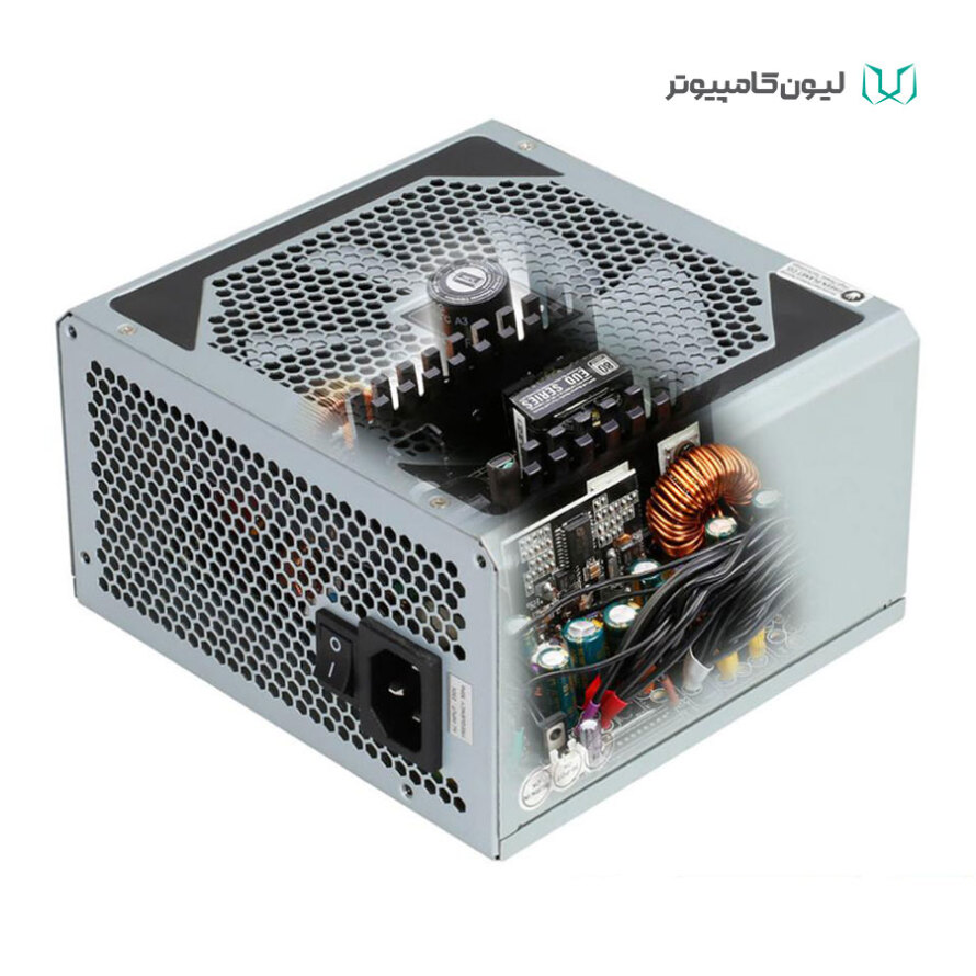

  • توپولوژی مبدل‌های DC-DC به همراه یک‌سوسازی هم‌زمان (Synchronous Rectification) در بخش ثانویه
پاورهای سری EUD بر خلاف نسل قبل که در طراحی بخش ثانویه آن‌ها از توپولوژی Group Regulation استفاده شده بود از جدیدترین و مدرن‌ترین طراحی حال حاضر یعنی مبدل‌هایDC-DC به همراه یک‌سوسازی هم‌زمان (Synchronous Rectification) بهره می‌برد. در تکنولوژی Synchronous Rectification از دیودهای شاتکی در بخش خروجی حذف شده و به‌طور کامل Power MOSFET ها جای آن‌ها را گرفته‌اند. در نسل EUD به لطف استفاده از ماسفت های فوق‌العاده باکیفیت Low RDS(on)، شاهد افزایش چشمگیر کارایی و کاهش افت ولتاژ و تلفات حرارتی هستیم که همین امر به‌صورت محسوس باعث افزایش/تثبیت عمر مفید و تحمل منبع تغذیه در برابر حرارت بالا خواهد شد.
https://cdn.lioncomputer.com/images/2021/01/19/EUD_Series_DC_to_DC_Power_Supply_Inside_012527eefb4ff6fdca.png
همچنین به‌واسطه تعبیه مبدل‌های DC-DC در این بخش، ولتاژ هر یک از شاخه‌های اصلی خروجی (+12V,+5V,+3.3V) به‌صورت کاملاً مستقل ساخته و پرداخته می‌شود. این امر در عمل باعث تثبیت بیش از پیش سطح ولتاژ شاخه‌های نام برده در وضعیت‌های Cross Load (توزیع نامتوازن بار بر روی شاخه‌های خروجی)، Zero Load (وضعیت کاملاً بی‌باری) و به دنبال آن، اضافه شدن پروتکشن NLO (No Load Operation) به قابلیت‌های این سری از منابع تغذیه شده است.
https://cdn.lioncomputer.com/images/2021/01/19/Silver_DC_to_DC_Power_Supply_Insideb84752f5c3274c66.png
نتیجه نهایی پیاده سازی این توپولوژی کاهش Voltage Regulation شاخه‌های اصلی به کمتر از 2.5% و همچنین واکش گذرا (Transient Response) به مراتب سریع‌تر از نسل قبل خواهد بود. علاوه بر این، بر خلاف اغلب منابع تغذیه در این رنج قیمت، قابلیت ارائه تمامی توان خروجی پاور تنها بر روی شاخه+12V نیز فراهم شده است. در واقع کاربرانی که قصد استفاده این سری از پاورها را بر روی سیستم های مدرن و مجهز به پردازنده و کارت های گرافیک پرمصرف دارند می توانند بدون هیچ گونه محدودیتی از نظر توزیع توان بر روی شاخه های خروجی از حداکثر کارایی تجهیزات حرفه ای خود بهره مند شوند.
