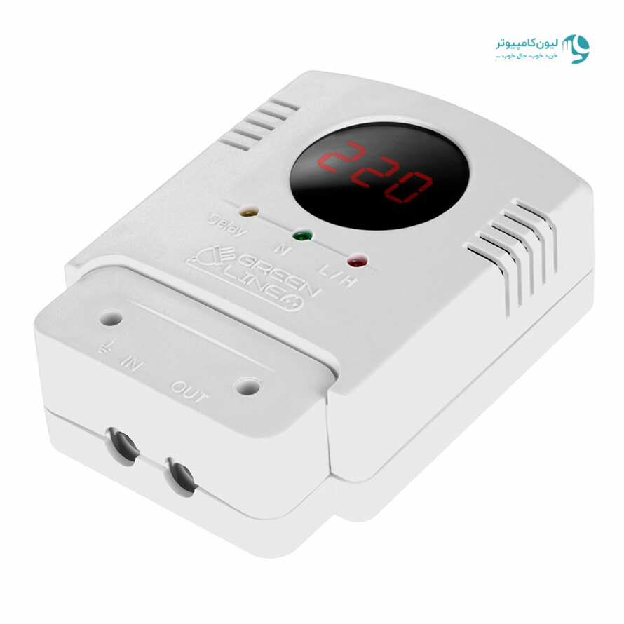

محافظ ولتاژ گرین لاین GLP301
GREEN LINE GLP301 Voltage protector

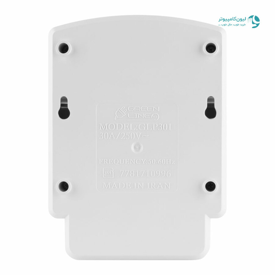

محدوده پایین قطع ولتاژ : 175±5 ولت
محدوده بالا قطع ولتاژ :‌ 250±5 ولت
کلید روشن / خاموش : ندارد
حداکثر جریان عبوری : 7500VA
حداکثر توان خروجی : 30A
محدوده ولتاژ کاری: 170-255 ولت
کد کالا: Lion-Product-333768

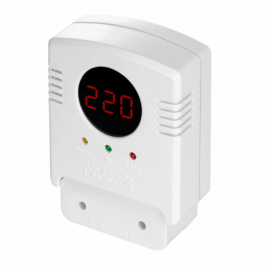

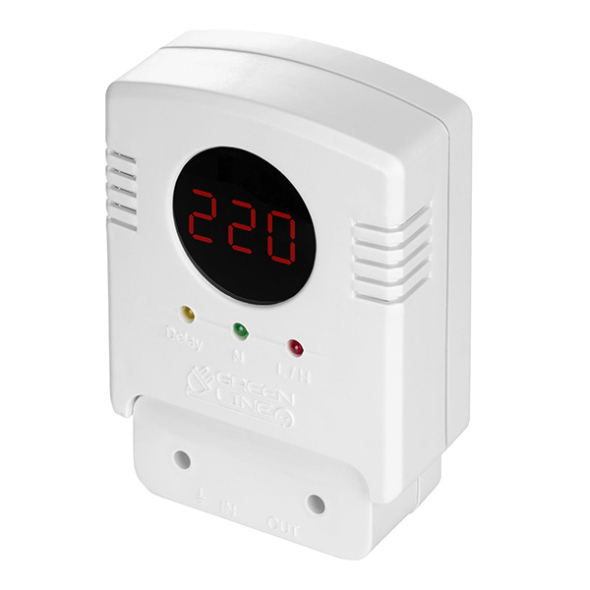

همواره یکی از مؤثرترین روش‌های محافظت از تجهیزات الکتریکی در برابر ولتاژهای خارج از محدوده استاندارد، استفاده از محافظ‌های ولتاژ محسوب می‌شده است. محافظ ولتاژ GLP301 گرین لاین به واسطه کنترل دقیق و سریع میکروپروسسوری، رله‌های فوق العاده باکیفیت 30 آمپری و کیفیت ساخت مثال زدنی، یکی از هوشمندانه‌ترین انتخاب‌های استاندارد برای محافظت از برق ورودی منزل، کولرهای گازی و لوازم خانگی پرمصرف به شمار می‌رود.

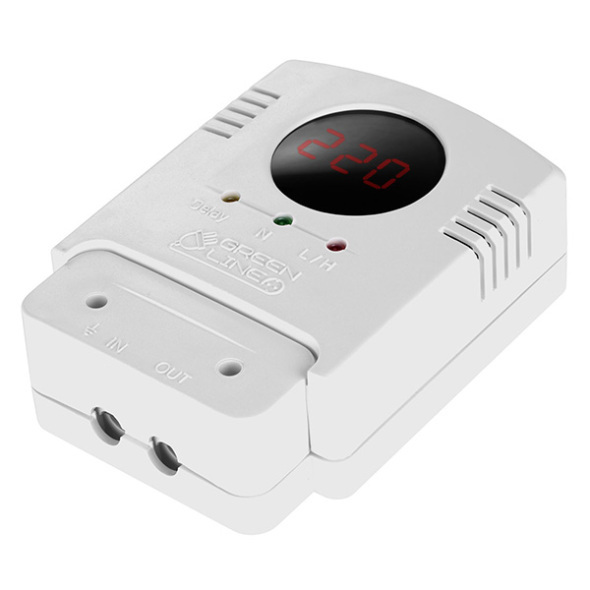

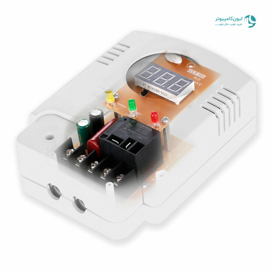

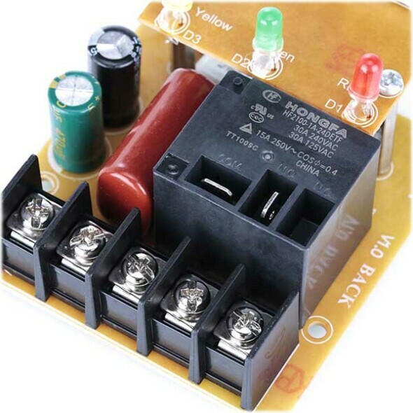

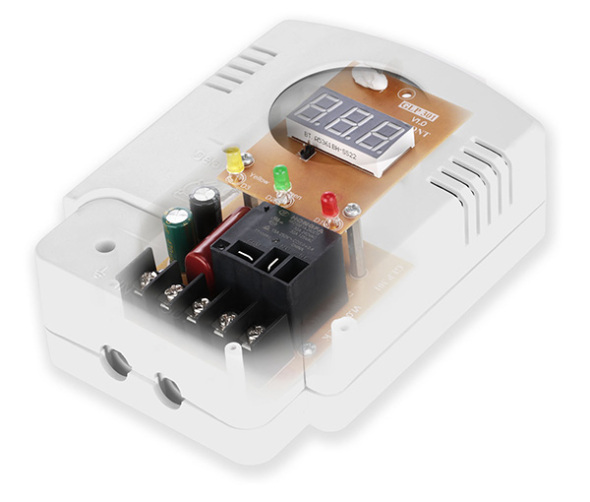

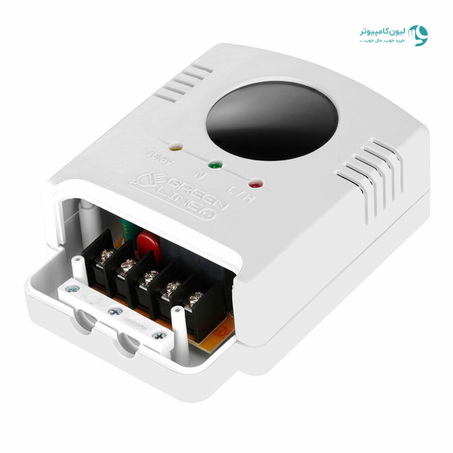

بدنه این محصول از جنس پلاستیک ABS و در برابر حرارت بالا مقاوم است. این محافظ ولتاژ مجهز به صفحه نمایش 3 رقمی از نوع هفت سگمنت است که قابلیت مانیتورینگ برخط ولتاژ ورودی و نمایش تایمر زمان تأخیر را دارد. این محافظ ولتاژ همچنین مجهز به نشانگرهای LED جهت نمایش وضعیت ولتاژ ورودی (برق شهری) است. ترمینال های جریان بالا در بخش ورودی و خروجی محافظ ولتاژ و همچنین ترمینال ارت (GND) جهت ارتباط با سیستم اتصال به زمین تعبیه شده‌اند.

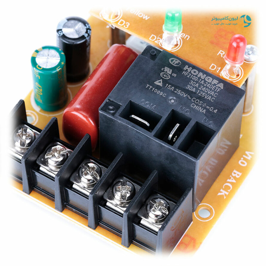

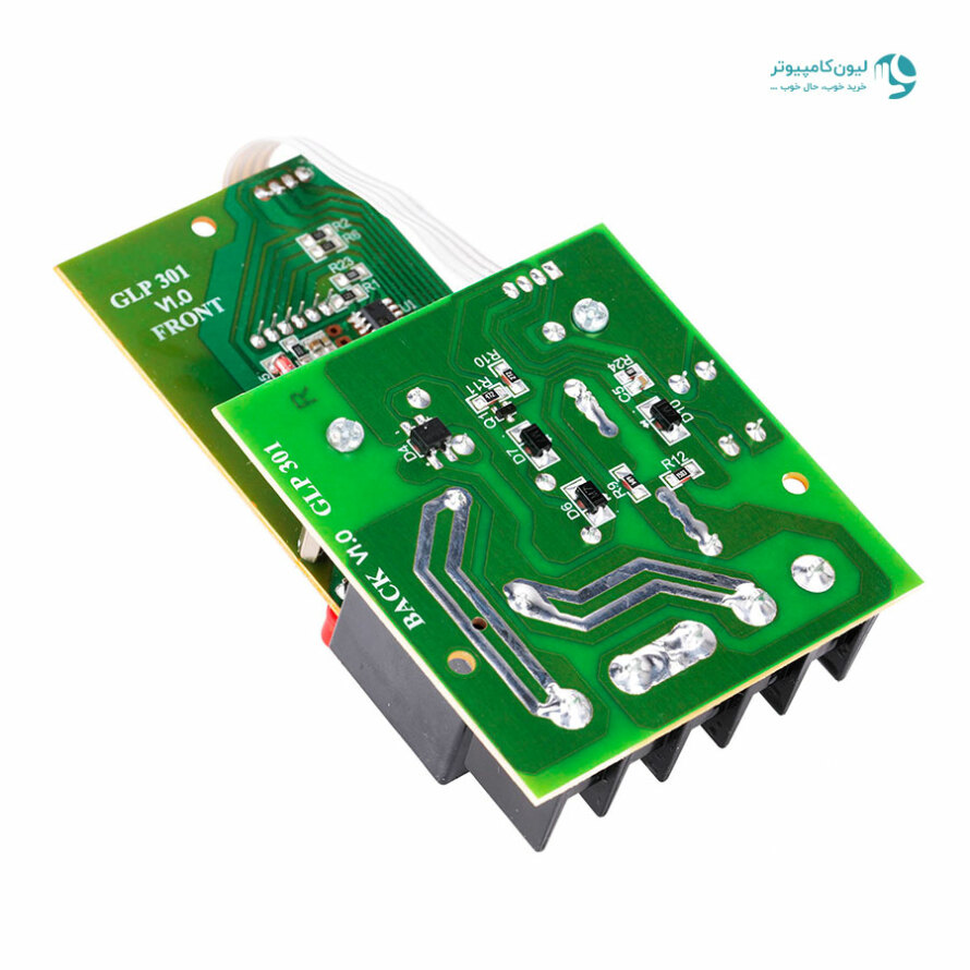

در مدار داخلی محافظ ولتاژ GLP301 از خازن‌ های الکترولیتی 105 درجه سانتی‌گرادی و رله های فوق العاده باکیفیت و سریع 30 آمپری ساخت کمپانی خوشنام HONGFA استفاده شده است. حداکثر توان خروجی این محصول، 7500VA و دامنه فرکانس کاری آن 50 تا 60 هرتز است. همچنین محدوده پایین قطع ولتاژ 5±175 ولت، محدوده بالا قطع ولتاژ 5±250 ولت بوده و مدت زمان تأخیر این محافظ ولتاژ حدوداً 1±5 دقیقه است. این محافظ ولتاژ قابلیت نصب در مناطق با دما و رطوبت بالا را دارد و می‌تواند محدوده رطوبتی 20 تا 85 درصد و محدوده دمای کاری 10- تا 50 درجه سانتی‌گراد را تحمل کند. این محصول همراه با 12 ماه گارانتی شرکت گرین عرضه می‌شود.
