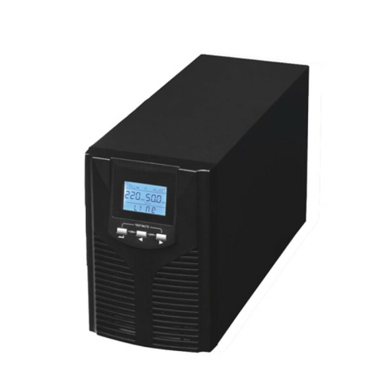

یو پی اس باتری داخلی نیروسان HI-TEC II-KS 6KVA-ONLINE
HITEC IIKS 6KVAONLINE
 NIROOSAN HI-TEC II-KS 6KVA-ONLINE UPS WITH INTERNAL BATTERY
کد کالا: Lion-Product-777099
به دلیل تکنولوژی True Double-conversion، این سری یو پی اس ها یک خروجی باکیفیت، در سطحی بالا و عاری از هرگونه مشکلات برق شهری فراهم می کنند. این مدل از یوپی اس ها دارای محدوده وسیعی ولتاژ ورودی می باشند. در ورودی این یوپی اس ها ساختمان OVCD وجود دارد که باعث حفاطت تجهیزات داخلی UPS در برابر نوسانات برق شهر می شود و از دستگاههای حساس نظیر تجهیزات شبکه، مراکز کامپیوتری، سرورها، سیستمهای کاربردی بانک ها و دستگاه هایATM، تجهیزات پزشکی، سیستم های امنیتی و سیستم های کاربردی صنعتی حفاظت می کنند.
