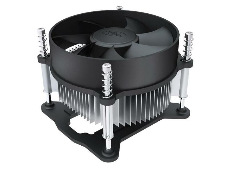

CPU Cooler Deepcool CK-11508
گارانتی (فرا)
+ انتخابی ایده آل برای پردازنده های سوکت LGA1156/LGA1155/LGA1151/LGA1150
+ هیت سینک باکیفیت همراه با فن خنک کننده 92 میلیمتری برای انتقال و دفع موثر حرارت
+ استفاده از پیچها و صفحه پشتی اختصاصی به منظور افزایش ایمنی و سهولت نصب
+ مناسب برای پردازنده های 65 واتی شرکت اینتل
مشخصات فنی :
ابعاد کلی : 95 × 95 × 69.5 میلیمتر
ابعاد فن : 92 × 25 میلیمتر
ولتاژ کاری فن خنک کننده : 10.8 تا 13.2 ولت
سرعت چرخش فن خنک کننده : 2200 دور در دقیقه با ولتاژ 12 ولت
ماکزیمم حجم جریان هوای تولید شده توسط فن : 42.35 فوت مکعب در دقیقه (CFM)
فن خنک کننده با طول عمر بالا و تکنولوژی Hydro Bearing
نویز تولیدی : 30.1dBA
توان مصرفی : 2.4 وات
وزن کل : 245 گرم
- Quality heatsink with Ф92mm fan to dissipate heat very efficiently.
- Screw and back plate installation to ensure system safety.
| Overall Dimension 95X95X69.5mm | Fan Dimension Φ92X25mm | Net Weight 245g | Bearing Type Hydro Bearing |
| Rated Voltage 12VDC | Operating Voltage 10.8~13.2VDC | Started Voltage 7VDC | Rated Current 0.20±10%A |
| Power Input 2.4W | Fan Speed 2200±10%RPM | Max. Air Flow 40.9CFM | Noise 25dB(A) |
