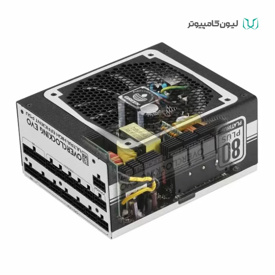

- دارای جدیدترین طراحی مدار داخلی DC-DC با بهره مندی از تک ترانس قدرتمند با خروجی خالص +12 وبه جهت افزایش راندمان کلی و تعبیه فیلترهای CLC به جهت بهبود دقت در رگولاسیون ولتاژ و کاهش ریپل خروجی و همچنین استفاده از مدار اکتیو VRM به جهت تامین ولتاژهای +3.3V و +5V
-استفاده از خازن های جامد ژاپنی در مدار D-D VRM به جهت افزایش سطح کیفیت ولتاژ خروجی و طول عمر پاور.
- استفاده از خازنهای الکترولیت ژاپنی Rubycon در بخش ورودی با قدرت تحمل دمای 105°C در شرایط سخت محیطی.
- استفاده از خازنهای الکترولیت ژاپنی Nippon Chemi-con در بخش خروجی با قدرت تحمل دمای 105°C در شرایط سخت محیطی.
دارای مدار Active PFC و حداکثر تنظیم ولتاژ ورودی در دامنه 90-264Vac و فرکانس 47-63Hz
- دارای قابلیت عملکرد بهینه در دامنه اعمال بار 0-100% به جهت پشتیبانی از وضعیت کم باری سخت افزارهای امروزی
- استفاده از قطعات الکترونیکی در رده صنعتی به جهت استمرار کارایی پاور در دراز مدت و به صورت شبانه روزی.
- بهره مندی از ضخامت سه برابر در هر دو لایه مس مدار PCB به جهت افزایش رسانایی مدار و کاهش اتلاف انرژی به صورت گرمایشی. (3-OZ Copper at Dual layer PCB Design/2x0.105mm)

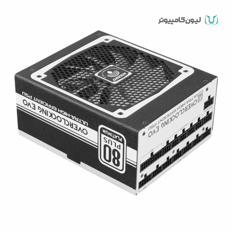

- بهره مندی کامل از سیستم هوشمند مدیریت کابل کشی (100% Advanced Cable Management System) برای مدل های 750W الی 1200W
- با این قابلیت تمامی کابلهای خروجی پاور به صورت جداگانه قابل اتصال به پاور میباشند.
- کانکتورهای اصلی پاور در بخش مودولار به واسطه ی پل های مستقیم و قدرتمند از روی برد اصلی تامین شده اند تا شاهد کمترین میزان اتلاف انرژی و کمترین تاثیرپذیری در افزایش نویز پلاگ ها باشیم.
- دارای پنج رشته سیم اضافی/کمکی در بخش تامین ولتاژ مادربرد(کانکتور24 پین) به جهت کاهش افت ولتاژ در این مسیر.
- قابلیت اتصال کانکتورهای 8-pin تغذیه کننده ی پردازنده و کارت گرافیک از سمت پاور به جای یکدیگر! (با این طراحی ویژه در صورتیکه در سیستم های حرفه ای اینده نیاز به تعداد بیشتری از کانکتورهای 8-pin برای تغذیه پردازنده داشته باشید قادر خواهید بود تا فقط با تهیه کابل 8-pin E-ATX این پاور تعداد خروجی تغذیه پردازنده ی خود را تا میزان چهار عدد کانکتور 8-pin E-ATX افزایش دهید.)
- بهره مندی بهینه از سیستم هوشمند مدیریت کابل کشی (Advanced Cable Management System) برای مدل های 1350W الی 1450W به گونه ای که فقط کابل ها و کانکتورهایی که مطمئنا مورد استفاده قرار می گیرند (مانند کابل مادربورد و پردازنده) به صورت مستقیم از پاور خارج شده اند و مابقی کابل ها، بنا بر نیاز کاربر قابل اتصال و استفاده خواهند بود.

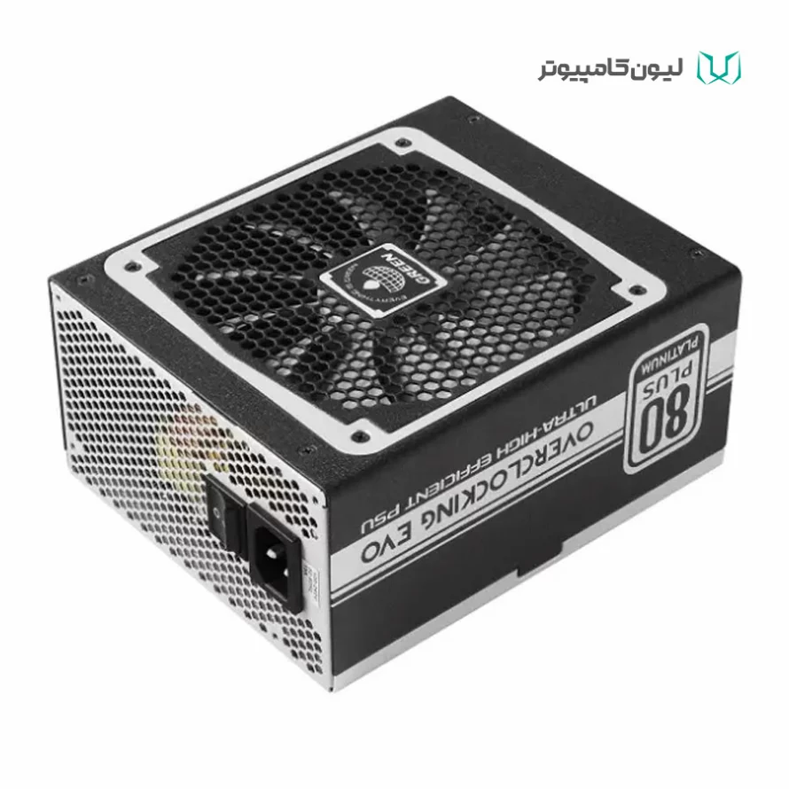

- دارای قابلیت بی صدایی (خاموشی فن)تا مرز اعمال بار تقریبی 30% Fanless Mode Up to 30% Loading))
- در حالت استفاده نرمال از قابلیت بی حرکتی فن(Fanless Mode) ریتم عملکرد فن پس از خروج از این حالت با شیب ملایم بر اساس میزان لودینگ سیستم تنظیم میگردد و عملکرد فن پاور بسیار کم صدا خواهد بود.
- در حالت استفاده طولانی مدت از قابلیت بی حرکتی فن و مشروط به فعال نشدن حرکت فن توسط حسگر حرارتی دمای داخلی (حالت برزخ! یعنی پاور در لودینگ زیر 30% برای مدت زمانی فعالیت داشته و دمای داخلی ان به حد نصاب صدور دستور حرکت فن نیز نرسیده باشد) فن پاور در زمان خروج از این حالت تا مدت زمان مشخصی با دور میانی عمل خواهد نمود تا در حداقل زمان دمای داخلی را به حالت مطلوب رسانده و پس از ان به حرکت نرمال خود مطابق اعمال بار ادامه خواهد داد. این قابلیت در اغلب پاورهای حرفه ای که دارای سیستم عدم حرکت اولیه ی فن هستند وجود ندارد و همین موضوع باعث میگرد تا طول عمر و عملکرد این پاورها تحت تاثیر عدم تخلیه ی به موقع گرمای داخلی در حالت برزخ به شدت کاهش یابد.
