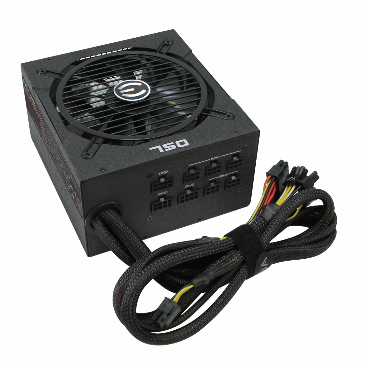

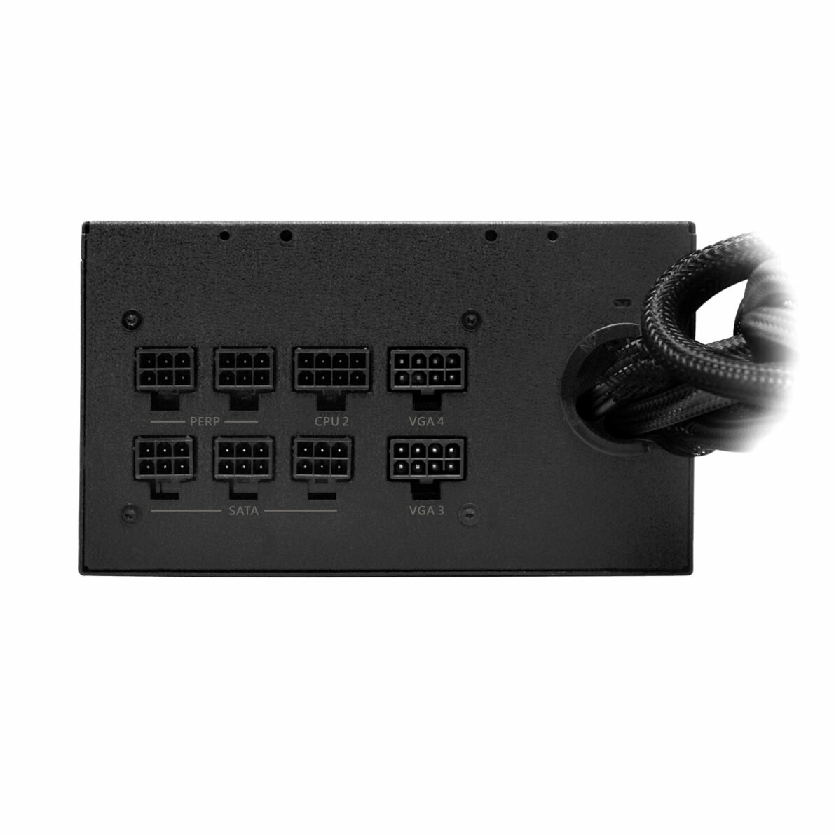

+ سیستم کابل کشی نیمه ماژولار برای کاهش بهم ریختگی فضای داخلی کیس و بهبود قابلیتهای کولینگ و حرکت منظم جریان هوا
+ بهره گیری از استاندارد ATX برای سازگاری کامل با کیسهای mATX، ATX، EATX، HPTX، XLATX
سیستم کابل کشی نیمه ماژولار: استفاده از سیستم نیمه مازولار موجب حذف کابلهای اضافی و ایجاد نظم بیشتر در داخل فضای داخلی کیس و تهویه بهتر و گردش منظم جریان هوا میگردد.

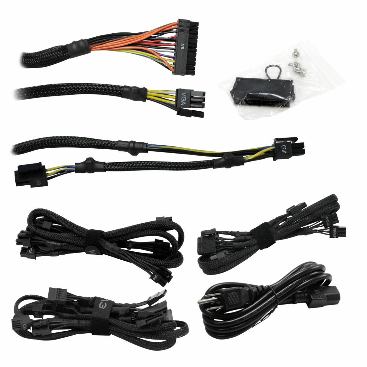

یک عدد کابل ATX به طول 600 میلیمتر
دو عدد کابل EPS به طول 600 میلیمتر
سه رشته کابل PCIE به طول کابل 600 میلیمتری
سه رشته کابل SATA هرکدام دارای سه کانکتور به طولهای 550/650/750 میلیمتر
دو رشته کابل مولکس هرکدام دارای سه کانکتور به طولهای 500/600/700 میلیمتر (کانکتور سوم یکی از شاخه ها مختص درایو فلاپی می باشد)
کابل تغذیه AC به طول 1800 میلیمتر
Cable Length
ATX Cable 1x 600mm (m)
EPS Cable 2x 600mm (m)
PCIE Cable 3x 600mm (m)
SATA Cable 3x 550mm, 650mm, 750mm (m)
Four-Pin Peripheral Cable 1x 550mm, 650mm, 750mm (m), 1x 550mm, 650mm + 750mm (Floppy)
AC Power 1x 1800mm (m)
Modular Cable Type Semi
Connector Quantity
24 Pin ATX 1x
EPS (CPU) 2x 8pin (4+4)
PCIE 3x 8pin (6+2)
SATA 9x
Four-Pin Peripheral 5x
Floppy 1x
