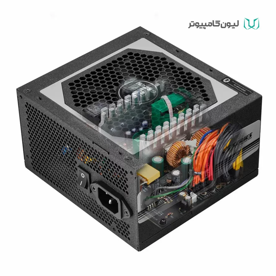

- بهرهمندی از دو عدد هیتسینک در مدار داخلی پاور (هیتسینک اول برای دو بخش سوئیچینگ و مدار کنترل ضریب توان ورودی پاور و هیتسینک دوم برای المانهای یکسو کننده و محافظتی خروجی در نظر گرفته شده است)
