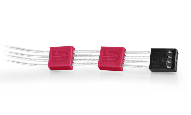

طراحی بادوام
کابل فن GF140 از ماده PTFE ساخته شده است که در برابر حرارت و شرایط نامساعد کاملا پایدار بوده و از استحکام بسیار بالایی برخوردار است. بر روی این کابل دو گیره لاستیکی قرار داده شده است تا مانع بهم ریختگی رشته های کابل شود. علاوه بر این ماده PTFE در برابر شعله آتش کاملا مقاوم بوده که این امر امنیت بیشتری را برای سیستم کامپیوتری شما فراهم می آورد.
