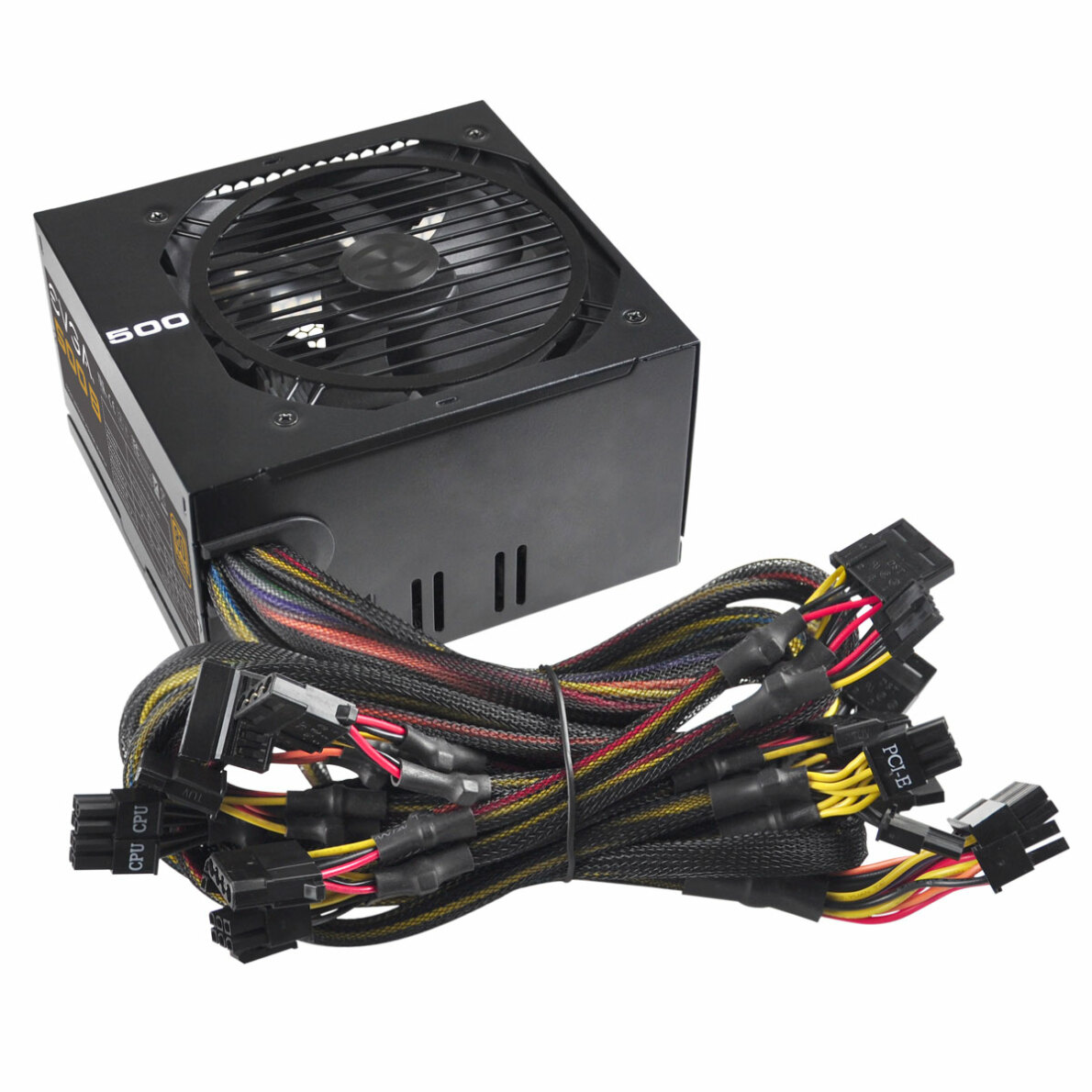

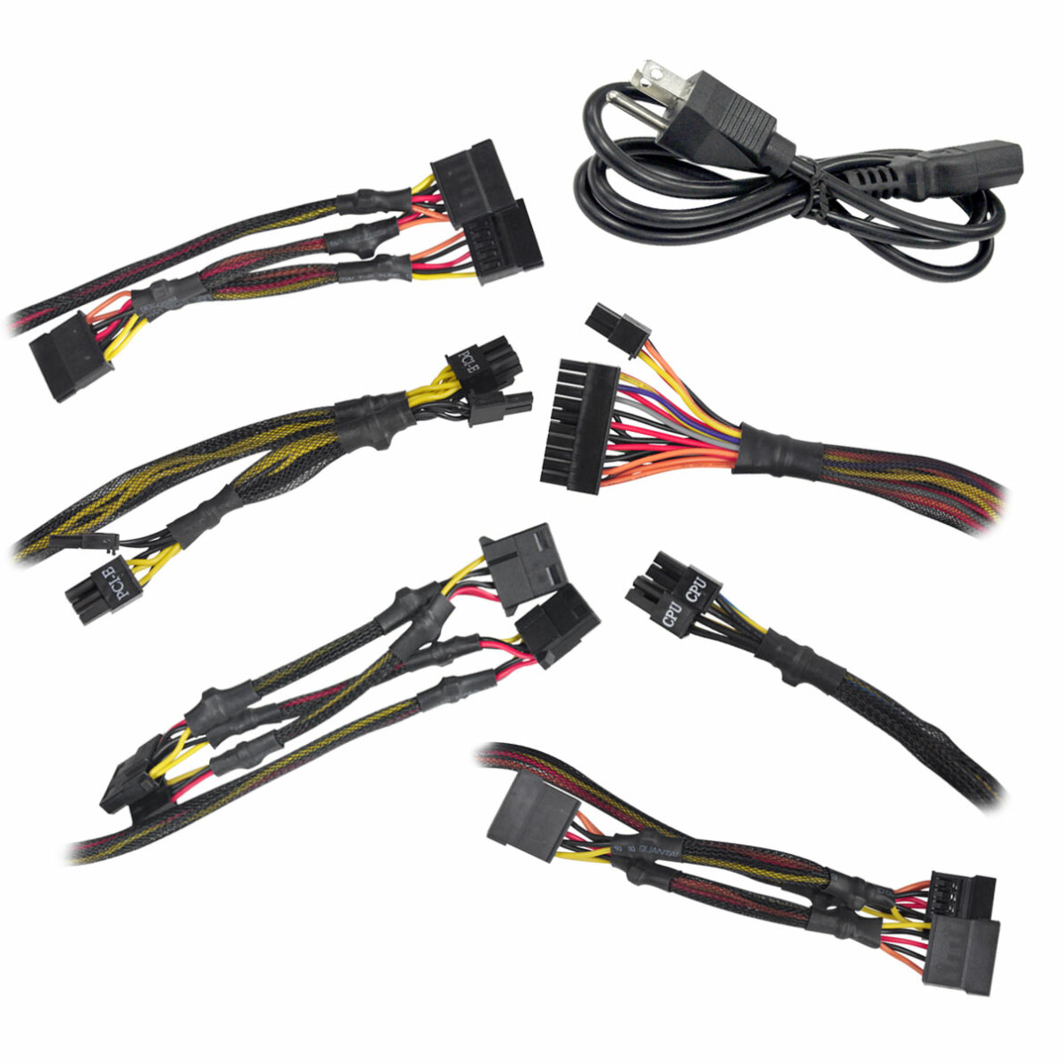

تعداد، طول و مشخصات کابلها:
یک عدد کابل ATX به طول 550 میلیمتر
یک عدد کابل EPS به طول 600 میلیمتر
یک رشته کابل PCIE به صورت دو کانکتور 8 پین به طول 550 و 670 میلیمتر
دو رشته کابل SATA هرکدام دارای سه کانکتور به طولهای 450/570/690 میلیمتر
یک رشته کابل مولکس متشکل از سه کانکتور به طولهای 450/570/690 میلیمتر
یک کابل مبدل Floppy به طول 120 میلیمتر
کابل تغذیه AC به طول 1200 میلیمتر
Cable Length
ATX Cable 1x 550mm
EPS Cable 1x 600mm
PCIE Cable 1x 550mm, 670mm
SATA Cable 2x 450mm, 570mm, 690mm
Four-Pin Peripheral Cable 1x 450mm, 570mm, 690mm (f)
Floppy Adapter 1x 120mm
AC Power 1x 1200mm (m)
Modular Cable Type No
Connector Quantity
24 Pin ATX 1x
EPS (CPU) 1x 8pin (4+4)
PCIE 2x 8pin (6+2)
SATA 6x
Four-Pin Peripheral 3x
Floppy 1x

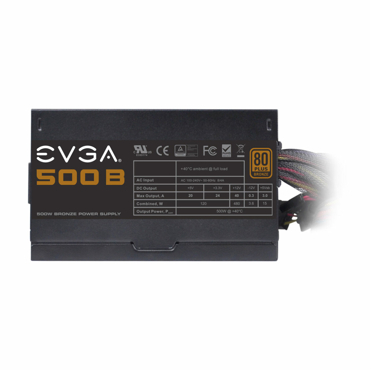

Power Specs
AC Input 100 - 240 VAC, 8A, 50 - 60 Hz
Rail +3.3V +5V +12V +5Vsb -12V
Max Output 24A 20A 40A 3A 0.3A
40A
120W 480W 15W 3.6W
Total 500W @ +40C
