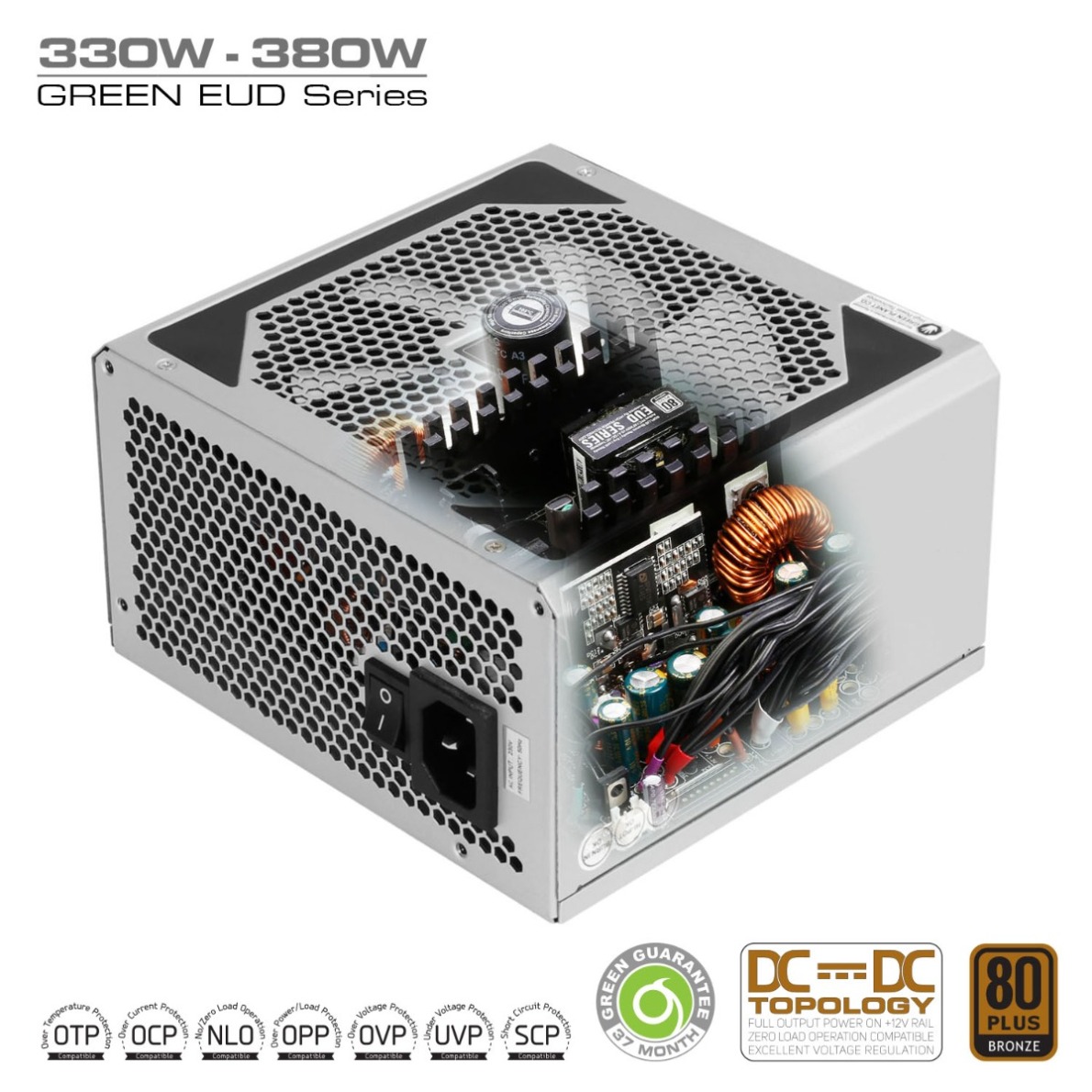

مهمترین خصوصیات و قابلیت‎های پاورهای سری EUD گرین با بهره مندی از توپولوژی DC-DC در یک نگاه
• دارای تمامـی پروتکــشن‎های ایمنـی OVP/UVP/OCP/OPP/SCP/SIP/NLO/OTP جهت تضـمین سـلـامت سـخت افزار
• بدون محــدودیت در بارگـذاری متقابل (CROSS-LOAD) شاخـه ها، متناسب با جدید ترین سـخت افزار های حـــرفه ای
• دارای تک شاخه بسیار پرقدرت 12V با قابیلت ارایه‎ی تمامی توان خروجی منبع تغذیه برروی تک شاخه +12V خروجی
• طــراحی مــدرن مبتنـی بر یکســـو کننده های همــزمان به همـــراه مبـدل های بسـیار پربازده DC-DC در بخـش ثانـویه
• رگولـاسـیون ولتاژ کمتر از 2.5% در شـاخه ‎های اصــلی خروجی +5V و +3.3V و +12V و در شـرایـط بارگـذاری متقابل
• ریپل و نویــز کمتر از 35mv شاخــه پر اهـمیت +12V خـروجـی به واسـطه طراحی مدرن و فیلتـرهای CLC بخش ثانـویه
• برخورداری ازفن 120mm با کارکرد عملیاتی فوق العاده کم صدا تا 80% بار نامی حتی دردمای محیط حداکثر 40 درجه
• مجـهز به کابل های تماماً تـخــت (Flat) مشـکی رنگ جهـت اسـمبل زیباتر و گـــردش بهـتر هـوا در فضای داخل کـیس
• دارای گواهــینامه 80Plus Bronze و بازدهــی مصـــرف انرژی تا 88% جهت صــرفه جویی و کاهـــش تلفـات حــــرارتـی
• بـرخــورداری از مـــدار تـصــحیــح ضــریـب تــوان اکــتـیــو (Active PFC) و ضــریـب تـوان (Power Factor) بیـــش از 0.95
• مجـــهـز به خازن های تایــــوانی فــــوق العاده باکــیفیت با قابلــیت کارکــرد تا دمـای 105 درجه در بخـش اولیه و ثانویه
• بهــره منـدی از قطـعات داخـلی بسـیار با کیفـیت (متناسـب با توان و رده این پاورها) و دارای 37 ماه گـارانتــی گــریــن

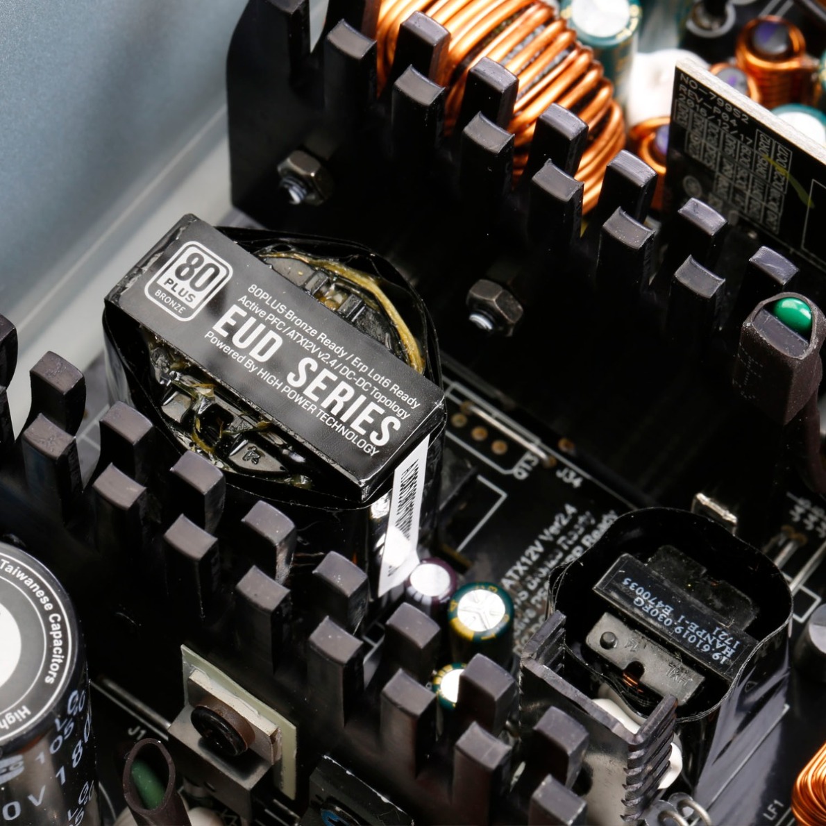

  • توپولوژی مبدل‌های DC-DC به همراه یک‌سوسازی هم‌زمان (Synchronous Rectification) در بخش ثانویه
پاورهای سری EUD بر خلاف نسل قبل که در طراحی بخش ثانویه آن‌ها از توپولوژی Group Regulation استفاده شده بود از جدیدترین و مدرن‌ترین طراحی حال حاضر یعنی مبدل‌هایDC-DC به همراه یک‌سوسازی هم‌زمان (Synchronous Rectification) بهره می‌برد. در تکنولوژی Synchronous Rectification از دیودهای شاتکی در بخش خروجی حذف شده و به‌طور کامل Power MOSFET ها جای آن‌ها را گرفته‌اند. در نسل EUD به لطف استفاده از ماسفت های فوق‌العاده باکیفیت Low RDS(on)، شاهد افزایش چشمگیر کارایی و کاهش افت ولتاژ و تلفات حرارتی هستیم که همین امر به‌صورت محسوس باعث افزایش/تثبیت عمر مفید و تحمل منبع تغذیه در برابر حرارت بالا خواهد شد.
پاورهای_سری_EUD_گرین_یک_گام_جلوتر
همچنین به‌واسطه تعبیه مبدل‌های DC-DC در این بخش، ولتاژ هر یک از شاخه‌های اصلی خروجی (+12V,+5V,+3.3V) به‌صورت کاملاً مستقل ساخته و پرداخته می‌شود. این امر در عمل باعث تثبیت بیش از پیش سطح ولتاژ شاخه‌های نام برده در وضعیت‌های Cross Load (توزیع نامتوازن بار بر روی شاخه‌های خروجی)، Zero Load (وضعیت کاملاً بی‌باری) و به دنبال آن، اضافه شدن پروتکشن NLO (No Load Operation) به قابلیت‌های این سری از منابع تغذیه شده است.
پاورهای_سری_EUD_گرین_یک_گام_جلوتر      پاورهای_سری_EUD_گرین_یک_گام_جلوتر
نتیجه نهایی پیاده سازی این توپولوژی کاهش Voltage Regulation شاخه‌های اصلی به کمتر از 2.5% و همچنین واکش گذرا (Transient Response) به مراتب سریع‌تر از نسل قبل خواهد بود. علاوه بر این، بر خلاف اغلب منابع تغذیه در این رنج قیمت، قابلیت ارائه تمامی توان خروجی پاور تنها بر روی شاخه+12V نیز فراهم شده است. در واقع کاربرانی که قصد استفاده این سری از پاورها را بر روی سیستم های مدرن و مجهز به پردازنده و کارت های گرافیک پرمصرف دارند می توانند بدون هیچ گونه محدودیتی از نظر توزیع توان بر روی شاخه های خروجی از حداکثر کارایی تجهیزات حرفه ای خود بهره مند شوند.

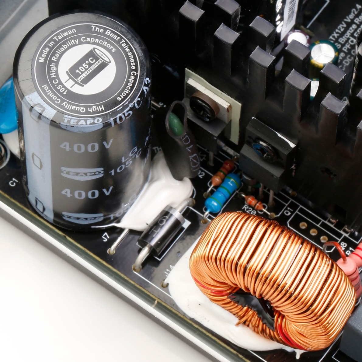

  • بهره‌مندی از خازن‌های الکترولیت باکیفیت تایوانی از نوع 105°C در بخش اولیه و ثانویه
در منابع تغذیه سری EUD در هر دو بخش اولیه و ثانویه از خازن‌های الکترولیتی باکیفیت تایوانی و با قابلیت کارکرد در دمای 105°C استفاده شده است. این خازن‌ها در مقایسه با خازن‌های مشابه از نوع 85°C بیش از 4 برابر عمر بیشتری دارند و به‌صورت محسوس در برابر ریپل جریان مقاوم‌ترند.
  • ریپل و نویز ولتاژ شاخه‌های خروجی حداکثر یک سوم استانداردهای جهانی
ریپل و نویز خروجی یکی از مهم‌ترین عوامل در کاهش عمر مفید پاور و تجهیزات متصل شده به آن محسوب می‌شود. ریپل ولتاژ شاخه‌ +12V خروجی پاورهای سری EUD به‌واسطه توپولوژی مدرن پیاده سازی در بخش ثانویه و فیلترهای متعدد CLC حداکثر 35mV(pp) می‌باشد که معادل کمتر از یک سوم محدوده مجاز در آخرین ویرایش استاندارد پاورهای ATX است.

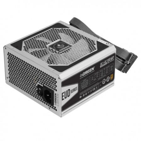

  • کابل‌های خروجی فلت و یک‎دست مشکی
در پاورهای سری EUD از کابل‌های خروجی تماما مشکی و از نوع فلت (تخت) استفاده شده است. کابل‌های فلت نسبت به کابل های رشته ای متداول، انعطاف پذیرترند و کابل کشی قطعات را آسان‌تر کرده که نهایتا سبب زیبایی بیشتر اسمبل سیستم و تهویه بهتر هوای داخل کیس خواهد شد.
