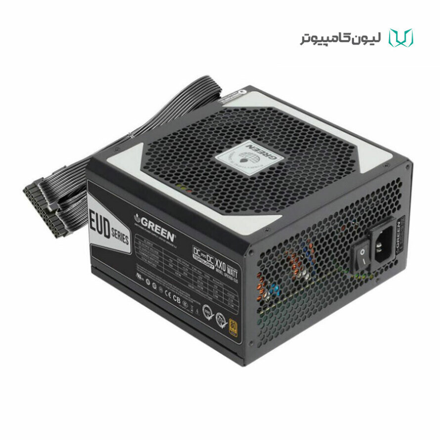

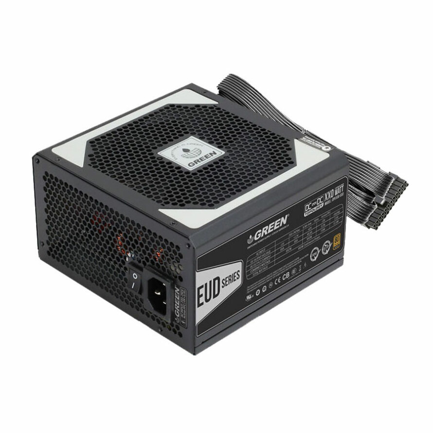

پاور 480 وات گرین مدل GP480A-EUD Bronze
GREEN GP480A-EUD 480W Bronze Power Supply
نوع اتصال کابل: اتصال دائم
توان خروجی: 480 وات
اندازه فن: 120 میلی‌متر
گواهی: 80PLUS BRONZE
عمر مفید: 100.000 ساعت
راندمان: 86 درصد

مهمترین خصوصیات و قابلیت‎های پاورهای سری EUD گرین با بهره مندی از توپولوژی DC-DC در یک نگاه
• دارای تمامـی پروتکــشن‎های ایمنـی OVP/UVP/OCP/OPP/SCP/SIP/NLO/OTP جهت تضـمین سـلـامت سـخت افزار
• بدون محــدودیت در بارگـذاری متقابل (CROSS-LOAD) شاخـه ها، متناسب با جدید ترین سـخت افزار های حـــرفه ای
• دارای تک شاخه بسیار پرقدرت 12V با قابیلت ارایه‎ی تمامی توان خروجی منبع تغذیه برروی تک شاخه +12V خروجی
• طــراحی مــدرن مبتنـی بر یکســـو کننده های همــزمان به همـــراه مبـدل های بسـیار پربازده DC-DC در بخـش ثانـویه
• رگولـاسـیون ولتاژ کمتر از 2.5% در شـاخه ‎های اصــلی خروجی +5V و +3.3V و +12V و در شـرایـط بارگـذاری متقابل
• ریپل و نویــز کمتر از 35mv شاخــه پر اهـمیت +12V خـروجـی به واسـطه طراحی مدرن و فیلتـرهای CLC بخش ثانـویه
• برخورداری ازفن 120mm با کارکرد عملیاتی فوق العاده کم صدا تا 80% بار نامی حتی دردمای محیط حداکثر 40 درجه
• مجـهز به کابل های تماماً تـخــت (Flat) مشـکی رنگ جهـت اسـمبل زیباتر و گـــردش بهـتر هـوا در فضای داخل کـیس
• دارای گواهــینامه 80Plus Bronze و بازدهــی مصـــرف انرژی تا 88% جهت صــرفه جویی و کاهـــش تلفـات حــــرارتـی
• بـرخــورداری از مـــدار تـصــحیــح ضــریـب تــوان اکــتـیــو (Active PFC) و ضــریـب تـوان (Power Factor) بیـــش از 0.95
• مجـــهـز به خازن های تایــــوانی فــــوق العاده باکــیفیت با قابلــیت کارکــرد تا دمـای 105 درجه در بخـش اولیه و ثانویه
• بهــره منـدی از قطـعات داخـلی بسـیار با کیفـیت (متناسـب با توان و رده این پاورها) و دارای 37 ماه گـارانتــی گــریــن
