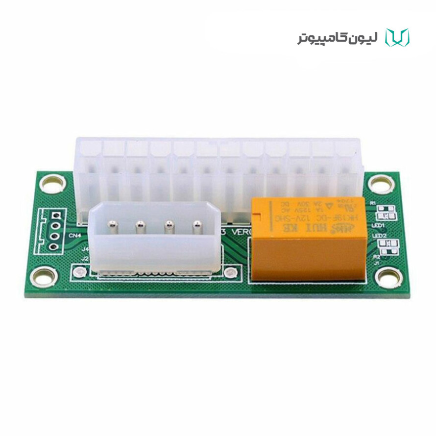

+ نصب آسان از طریق یک کانکتور 4 پین مولکس و یک کانکتور 24 پین ATX برای منبع‌های تغذیه جدید.
+ به همراه جای پیچ‌های از قبل تعبیه شده به منظور نصب سریع و آسان.
+ دارای طراحی کوچک و بسیار ظریف.
+ برد مدار چاپی مقاوم در برابر حرارت شدید با بهینه‌سازی توزیع نیرو موجب افزایش کارایی و عملکرد خواهد شد.
+ نصب سریع و امکان مدیریت آسان جریان‌های مصرفی کارت‌های گرافیک، درایوها و فن‌های خنک‌کننده‌.
+فراهم سازی نیروی لازم برای ریگ‌های ماینینگ بدون اختلال در عملکرد سیستم.

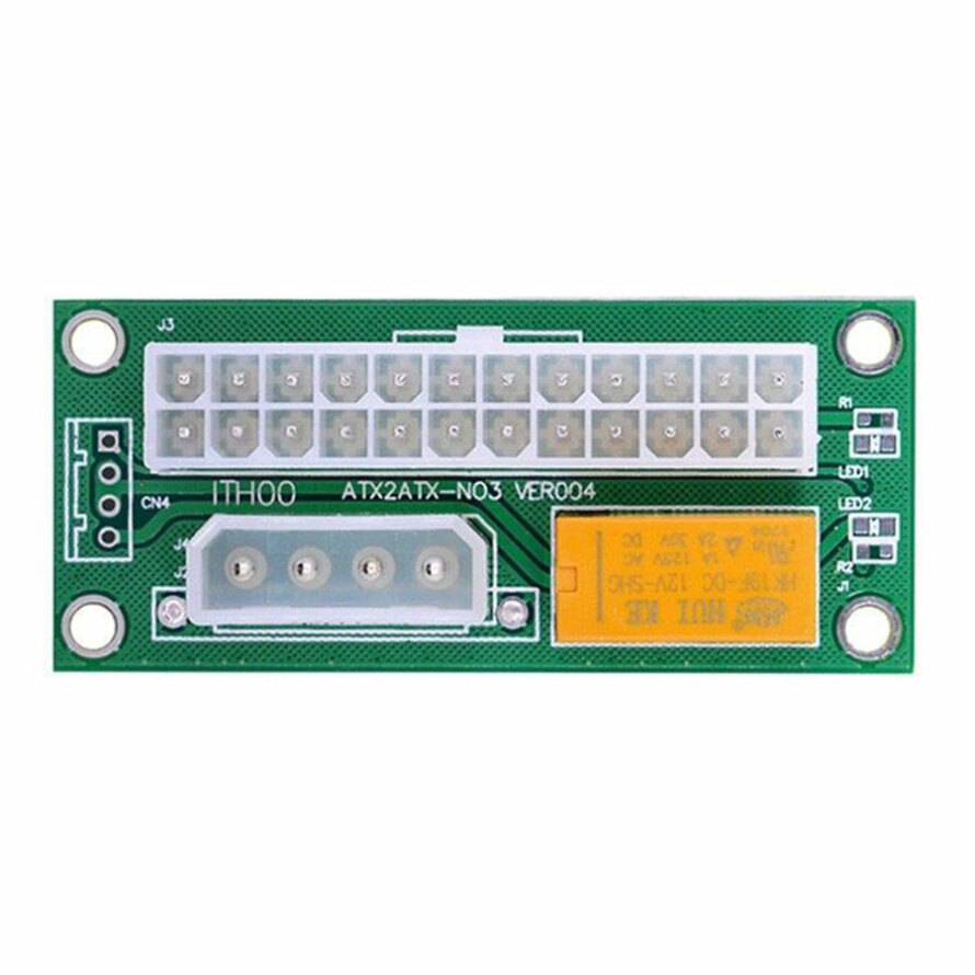

دوستان این قطعه صرفا یدونه رله هست که با روشن شدن پاور اول تحریک میشه و پایه های مورد نیاز برای روشن شدن پاور دوم رو به هم وصل میکنه تا پاور دوم هم روشن بشه. به درد کسایی میخوره که برای راه اندازی دستگاهشون به چند تا پاور نیاز دارن. البته خیلی راحت میتونین خودتون هم اینو با یه رله بسازین. قیمت رله هم فک کنم چیزی حدود ۲۰ تومنه!
