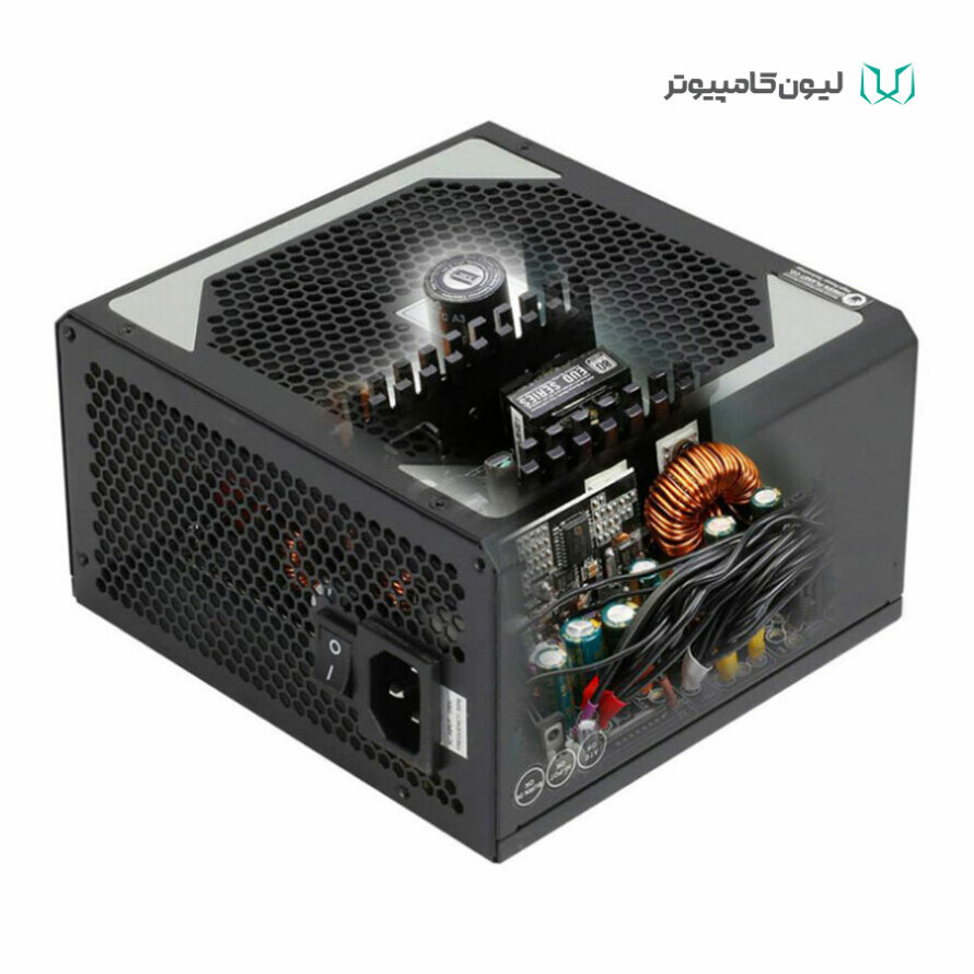

  • توپولوژی مبدل‌های DC-DC به همراه یک‌سوسازی هم‌زمان (Synchronous Rectification) در بخش ثانویه
پاورهای سری EUD بر خلاف نسل قبل که در طراحی بخش ثانویه آن‌ها از توپولوژی Group Regulation استفاده شده بود از جدیدترین و مدرن‌ترین طراحی حال حاضر یعنی مبدل‌هایDC-DC به همراه یک‌سوسازی هم‌زمان (Synchronous Rectification) بهره می‌برد. در تکنولوژی Synchronous Rectification از دیودهای شاتکی در بخش خروجی حذف شده و به‌طور کامل Power MOSFET ها جای آن‌ها را گرفته‌اند. در نسل EUD به لطف استفاده از ماسفت های فوق‌العاده باکیفیت Low RDS(on)، شاهد افزایش چشمگیر کارایی و کاهش افت ولتاژ و تلفات حرارتی هستیم که همین امر به‌صورت محسوس باعث افزایش/تثبیت عمر مفید و تحمل منبع تغذیه در برابر حرارت بالا خواهد شد.
پاورهای_سری_EUD_گرین_یک_گام_جلوتر
همچنین به‌واسطه تعبیه مبدل‌های DC-DC در این بخش، ولتاژ هر یک از شاخه‌های اصلی خروجی (+12V,+5V,+3.3V) به‌صورت کاملاً مستقل ساخته و پرداخته می‌شود. این امر در عمل باعث تثبیت بیش از پیش سطح ولتاژ شاخه‌های نام برده در وضعیت‌های Cross Load (توزیع نامتوازن بار بر روی شاخه‌های خروجی)، Zero Load (وضعیت کاملاً بی‌باری) و به دنبال آن، اضافه شدن پروتکشن NLO (No Load Operation) به قابلیت‌های این سری از منابع تغذیه شده است.
پاورهای_سری_EUD_گرین_یک_گام_جلوتر      پاورهای_سری_EUD_گرین_یک_گام_جلوتر
نتیجه نهایی پیاده سازی این توپولوژی کاهش Voltage Regulation شاخه‌های اصلی به کمتر از 2.5% و همچنین واکش گذرا (Transient Response) به مراتب سریع‌تر از نسل قبل خواهد بود. علاوه بر این، بر خلاف اغلب منابع تغذیه در این رنج قیمت، قابلیت ارائه تمامی توان خروجی پاور تنها بر روی شاخه+12V نیز فراهم شده است. در واقع کاربرانی که قصد استفاده این سری از پاورها را بر روی سیستم های مدرن و مجهز به پردازنده و کارت های گرافیک پرمصرف دارند می توانند بدون هیچ گونه محدودیتی از نظر توزیع توان بر روی شاخه های خروجی از حداکثر کارایی تجهیزات حرفه ای خود بهره مند شوند.

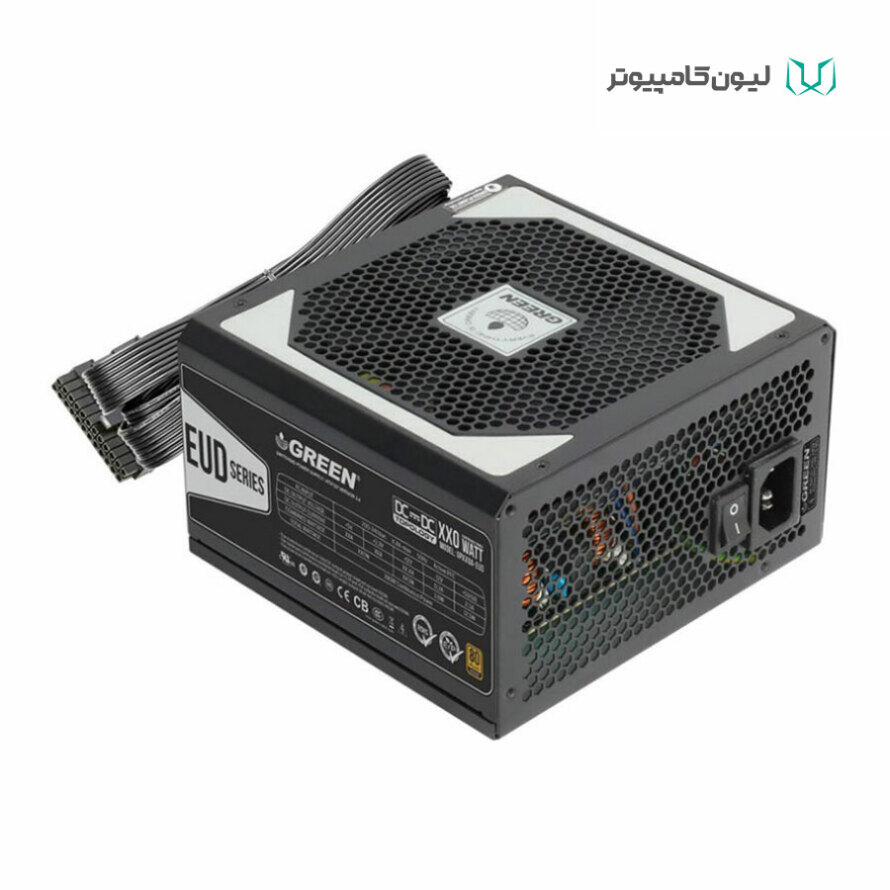

  • کابل‌های خروجی فلت و یک‎دست مشکی
در پاورهای سری EUD از کابل‌های خروجی تماما مشکی و از نوع فلت (تخت) استفاده شده است. کابل‌های فلت نسبت به کابل های رشته ای متداول، انعطاف پذیرترند و کابل کشی قطعات را آسان‌تر کرده که نهایتا سبب زیبایی بیشتر اسمبل سیستم و تهویه بهتر هوای داخل کیس خواهد شد.
