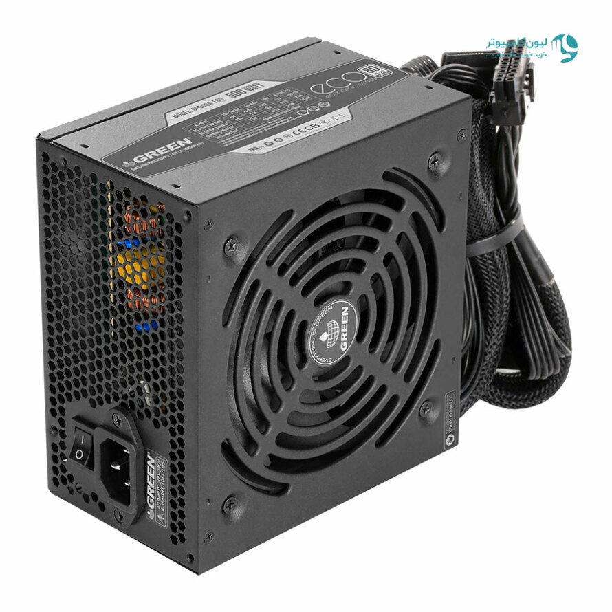

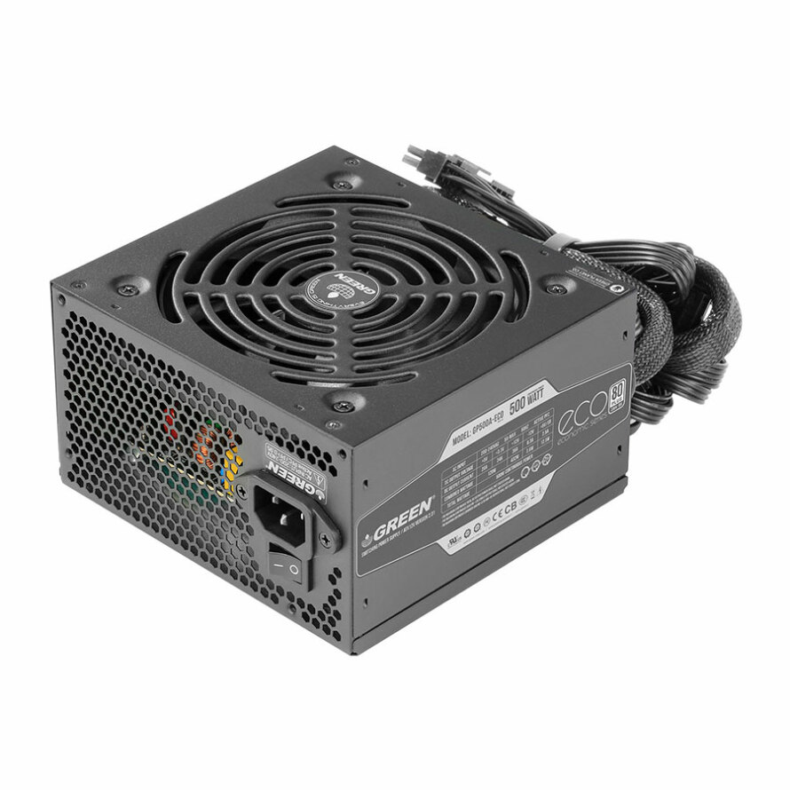

پاور 500 وات گرین GP500A-ECO Rev3.1
GREEN GP500A-ECO Rev3.1 500W Power Supply
نوع اتصال کابل: اتصال دائم
توان خروجی: 500 وات
اندازه فن: 120 میلی‌متر
گواهی : 80PLUS Standard
عمر مفید: 100.000 ساعت
راندمان: 84.5 درصد

ویژگی محوری پاورهای سری ECO، نسبت فوق‌العاده کارایی آن‌ها در برابر قیمت محسوب می شود. در واقع این سری، آن دسته از کاربرانی را هدف گرفته که حتی با بودجه محدود، قصد خرید یک پاور استاندارد با گارانتی و خدمات پس از فروش معتبر را دارند.
مناسب برای کاربردهای خانگی / اداری / گیمینگ
قابلیت ارائه توان نامی حتی در دمای محیط حداکثر 40C
دارای مدار تصحیح ضریب توان (Active PFC) با عملکرد بالاتر از 0.90 در شرایط اعمال بار %20 الی %100
بهره‌مندی از خازن‌ های درجه 1 ساخت کمپانی SamXon از نوع 105C در تمامی بخش های پاور
بهره مندی از فیلترهای CLC به جهت بهبود دقت در رگولاسیون ولتاژ و کاهش ریپل خروجی
بازدهی مصرف انرژی (Efficiency) بالا مطابق با 80Plus Standard
دارای میزان مصرف انرژی کمتر از 0.5W در حالت Stand By مطابق با جدیدترین اصلاحات بار ERP 2013
مجـهز به کابل های تماماً تـخت (Flat) مشـکی رنگ جهـت اسـمبل زیباتر و گردش بهـتر هـوا

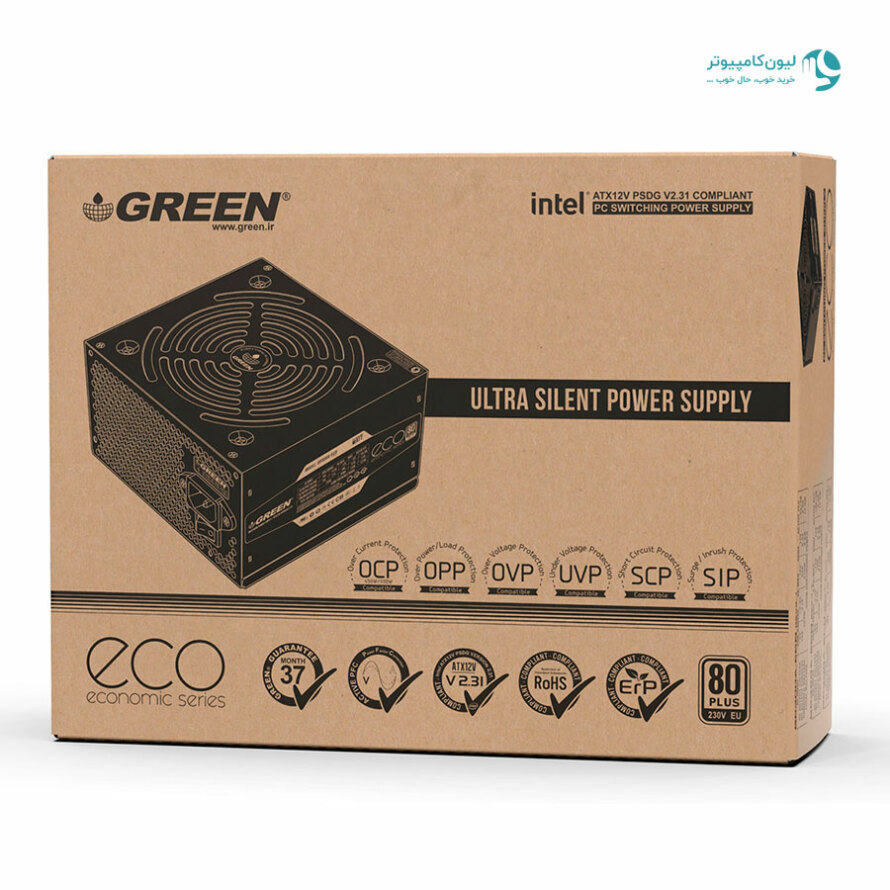

دارای اغلب پروتکشن‎های ایمنـی در بخش ورودی و خروجی (OVP/UVP/OCP/OPP/SCP/SIP)
Hold-Up Time حداقل 12ms حتی در بار %100
مجهز به فیلتر دو مرحله ای EMI در بخش ورودی جهت پالایش هر چه بیشتر برق ورودی
فن فوق‌العاده کم صدا با عملکرد هوشمند
37 ماه گارانتی و 5 سال خدمات پس از فروش
بازدهی مصرف انرژی حداکثر %86
برخورداری از قطعات و متریال باکیفیت در کنار توپولوژی Forward و فرآیند ساخت و کنترل کیفیت تمام اتوماتیک روی هم رفته باعث افزایش بازدهی این سری تا حداکثر %86 مطابق با 80PLUS Standard برای این سری شده است. همین امر باعث کاهش تلفات مصرف انرژی، کاهش حرارت و نتیجه عملکرد کاملاً بی صدا این سری شده است.

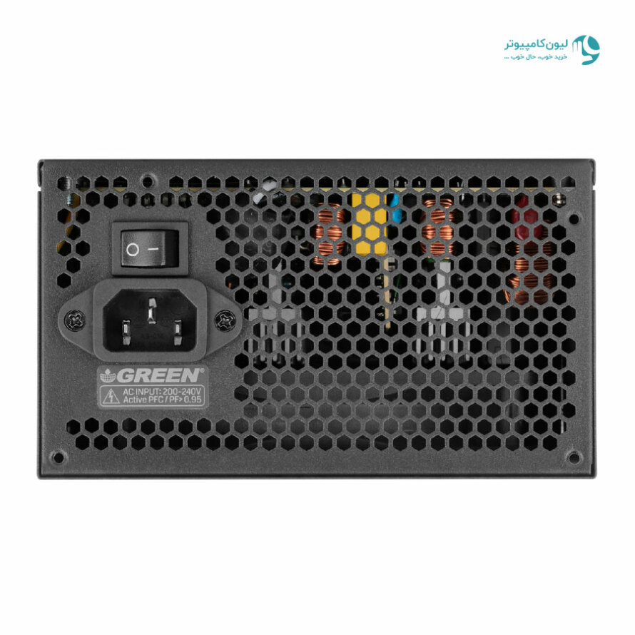

اصلاح ضریب قدرت Active PFC
با وجود عناصر متعدد غیرخطی موجود در منابع تغذیه سوئیچینگ لزوم تعبیه سامانه‌های اصلاح ضریب توان (PFC) علاوه بر کاهش تلفات مصرف انرژی، هزینه‌های برق مصرفی کاربر را نیز کاهش می‌دهد. به لطف مدار APFC به کار رفته در بخش ورودی پاورهای سری ECO، میزان ضریب توان (Power Factor) در بار بیش از %20 حدوداً 0.9 و یا بیشتر خواهد بود.
استاندارد ERP 2013
منابع تغذیه سوئیچینگ به مادامی که به برق شهر متصل هستند به دلیل وجود مدار 5V Standby+ حتی در وضعیتی که خاموش هستند، همواره مقدار اندکی برق مصرف می کنند. در پاورهای مجهز به مدار Standby با مصرف کنترل شده و مدرن، این میزان به مراتب کمتر است. پاورهای سری ECO در این وضعیت مصرفی کمتر از 0.4W دارند که در نوع خود در این رنج قیمت کم نظیر محسوب می شود.
عملکرد به‌مراتب دقیق‌تر پروتکشن های ایمنی
تراشه Supervisor در منابع تغذیه سوئیچینگ مدرن، مهم‌ترین بخش ناظر بر تمامی فعل و انفعالات انجام شده در آن محسوب می‌شود. در مدل های 450W/500W سری ECO از تراشه Supervisor به‌مراتب مدرن‌تر و دقیق‌تر نسبت به مدل‌های نسل قبل استفاده شده و سفارشی سازی‌های انجام شده در بایاسینگ آن، در عمل محدوده به‌مراتب تنگ‌تر و دقیق‌تر برای کنترل پروتکشن های OCP و OPP فراهم کرده است.
خازن‌های بادوام و درجه 1 ساخت کمپانی SamXon
خازن باکیفیت همواره نقش تعیین کننده ای در افزایش عمر و پایداری ولتاژ شاخه‌های خروجی بازی می‌کند. پاورهای سری ECO Rev3.1 گرین در بخش ورودی به خازنهای 105C فوق العاده باکیفیت و درجه 1 ساخت کمپانی خوش‌نام SamXon مجهز شده‌اند. این خازن ها به دلیل فرآیند ساخت مدرن و متریال درجه 1 به کار رفته آن ها عمری به مراتب بیشتر از نمونه های مشابه دارند.
عملکرد پایدار حتی در دمای محیط 40C درجه سانتی گراد
طراحی بهینه سازی شده و برخورداری از متریال و قطعات باکیفیت باعث شده تا منابع تغذیه سری ECO گرین حتی در دمای محیط 40C درجه سانتی گراد نیز امکان ارائه توان نامی خود را به صورت کاملاً پایدار و تضمین شده داشته باشند.
Hold-Up Time حدوداً 12ms در بار %100
برخورداری از خازن باکیفیت ورودی (Bulk) با ظرفیت مناسب در سر پاورهای ECO سبب شده تا زمان تحمل وقفه ولتاژ وردی (Hold-Up Time) حتی در حداکثر توان خروجی نیز حدوداً 12ms باشد. این میزان تحمل وقفه، عملکرد تضمین شده این سری را در شرایط ناپایدار برق شهر تضمین کرده و قابلیت سازگاری UPS های با عملکرد کند را نیز با پاورهای سری ECO فراهم کرده است.
به لطف فیلترینگ دو مرحله ای و کامل در بخش ورودی پاورهای سری ECO، حامل های EMI/RFI ایجاد شده توسط ماسفت ها و سوئیچ های بخش ورودی تحت هیچ شرایطی به شبکه انتقال و توزیع برق شهر نفوذ نخواهند کرد. همچنین به واسطه دو قطعه NTC Thermistor و MOV (Metal Oxide Varistor) تعبیه شده در این بخش، پاورهای سری ECO در برابر جریان های هجومی اولیه (Inrush Current) و Spike های شدید ولتاژ برق شهر بیمه شده اند.

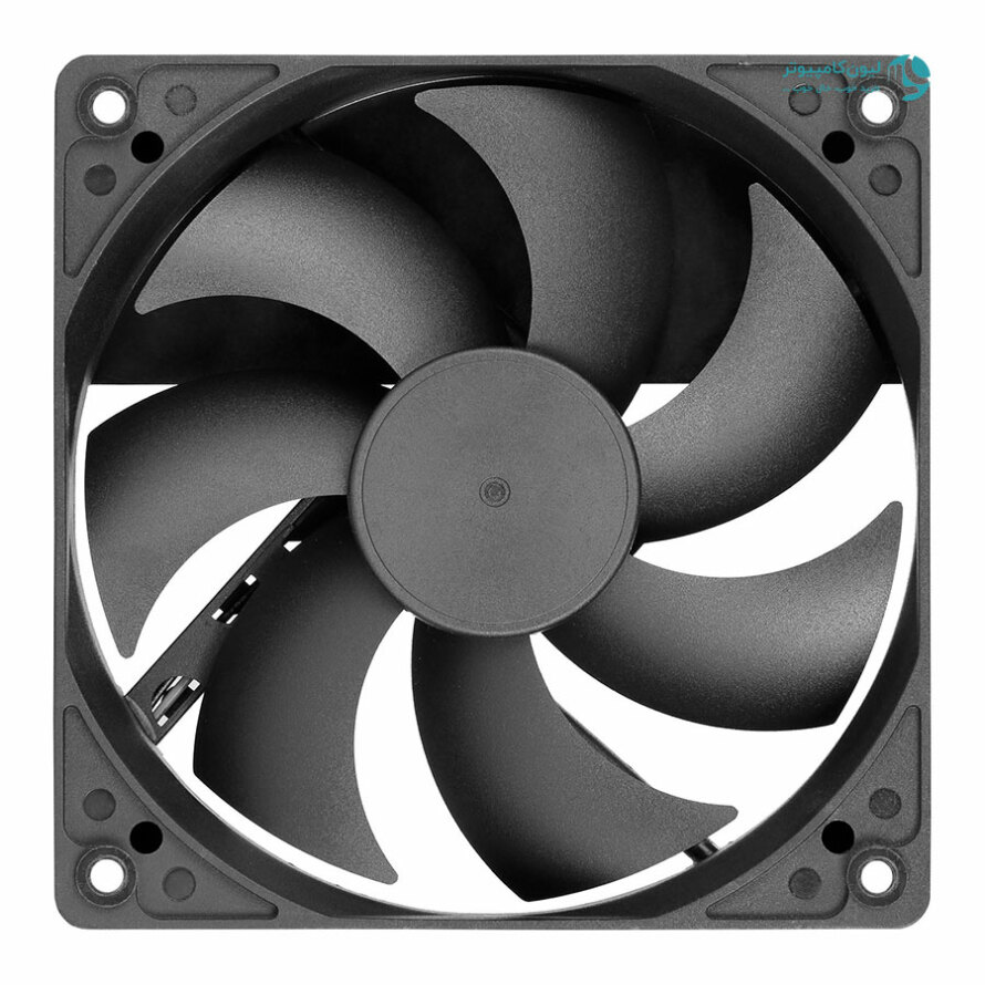

فوق العاده کم صدا به لطف کنترلر فن هوشمند
به لطف کنترلر فن فوق‌العاده هوشمند در نظر گرفته شده برای پاورهای نسل جدید ECO، نویز صوتی این مدل‌ها تا حدود %70 توان نامی پاور بسیار پایین بوده و در این محدوده عملاً هیچ صدایی از فن پاور به گوش کاربر نخواهد رسید.

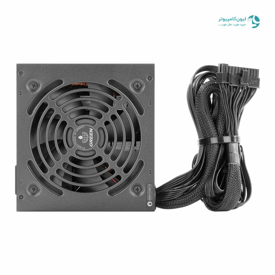

کابل‌های خروجی مشکی و تماماً فلت
در مدل های 450W/500W سری ECO تمامی کابل‌های خروجی از نوع فلت با رنگ سرتاسر مشکی در نظر گرفته شده است. کابل‌های فلت نسبت به انواع متداول انعطاف پذیرترند و همین امر کابل کشی قطعات را آسان‌تر کرده و سبب زیبایی بیشتر اسمبل سیستم خواهد شد.

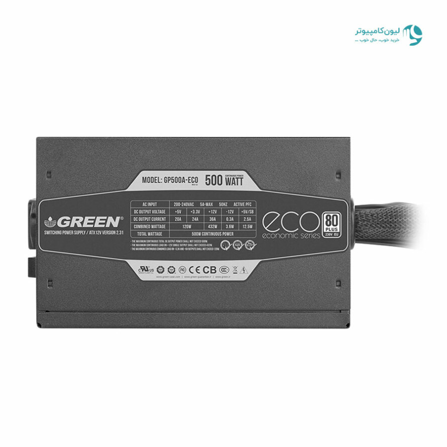

جریان 3.3+ ولت
24 آمپر
جریان 5+ ولت
20 آمپر
جریان +12 ولت اول
36 آمپر
جریان -12 ولت
0.3 آمپر
جریان 5VSB+ ولت
2.5 آمپر

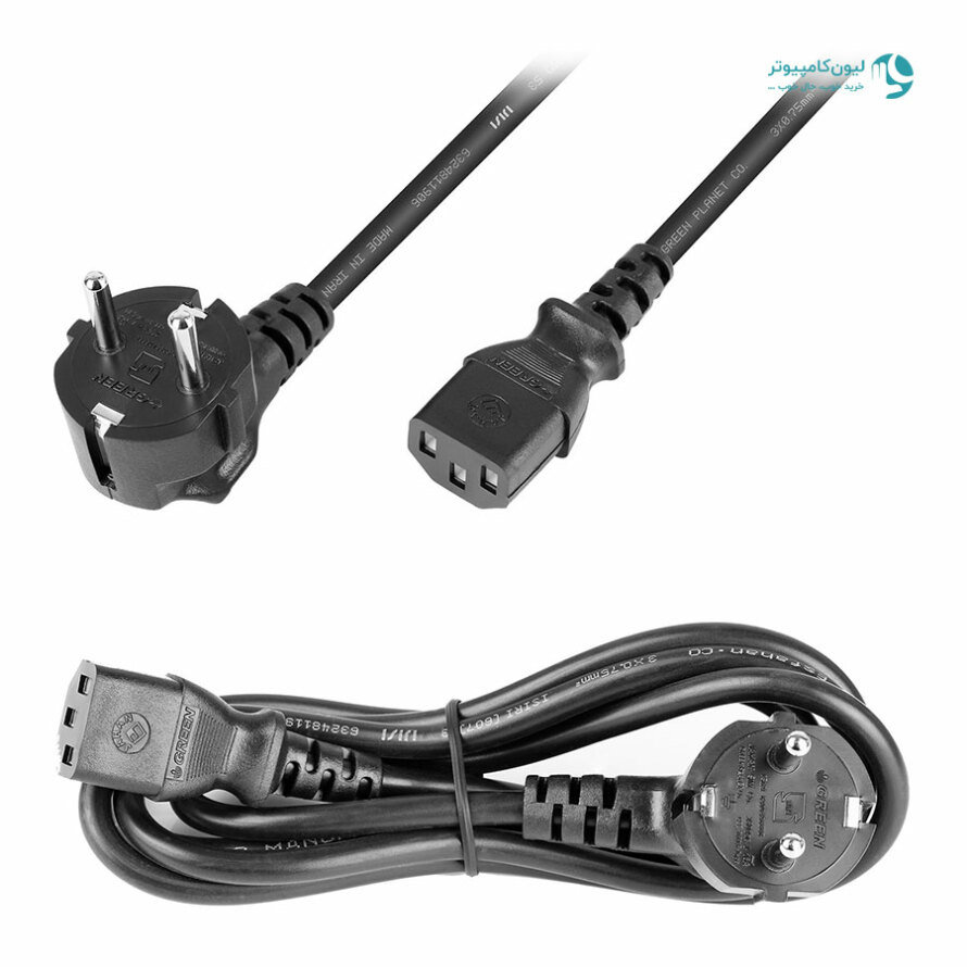

خسته نباشید همراهش کابل برق هم داره؟
لیون03 آذر 1401
سلام دوست عزیز، بله داره.
